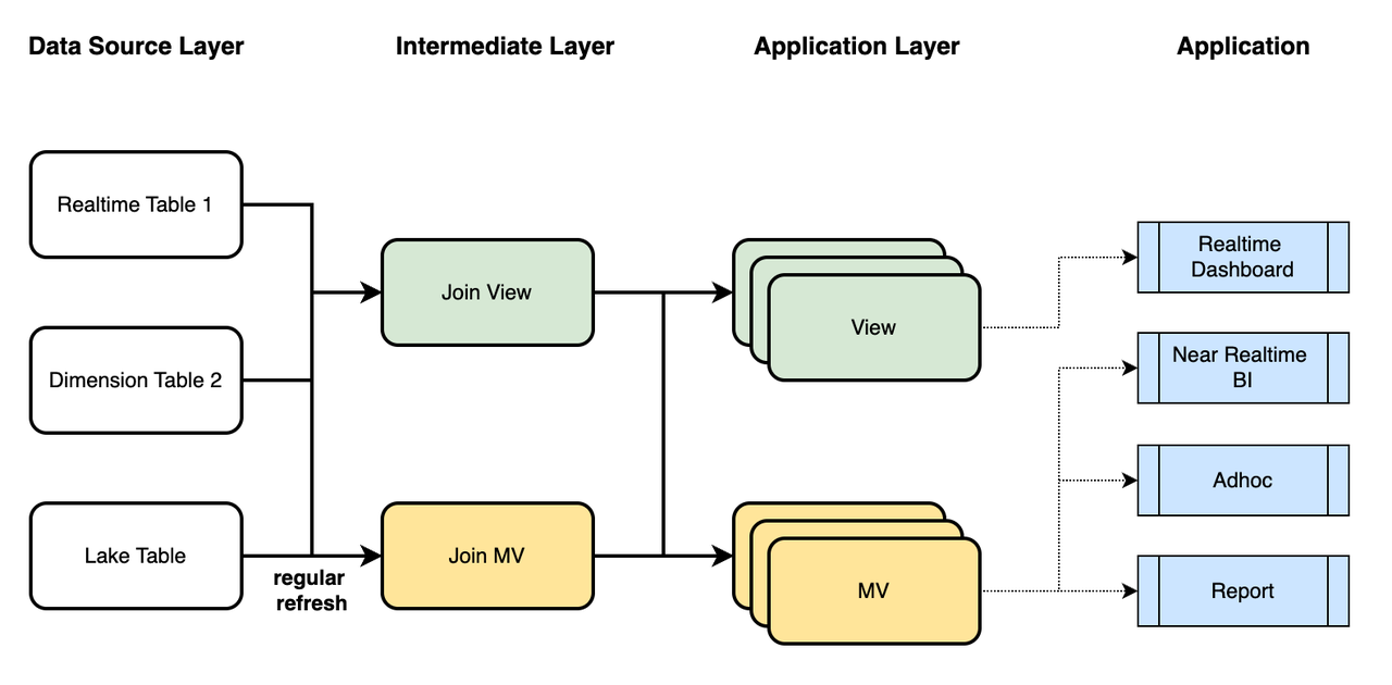

在实际情况中,您可以通过结合使用 StarRocks 的视图(逻辑视图)和异步物化视图来进行数据建模,如下所示:
- 使用视图将实时数据与维度数据关联,并使用物化视图将数据湖中的历史数据与维度数据关联。同时进行必要的数据清洗和业务语义映射,以得到反映业务语义明细数据的中间层(Intermediate Layer)。
- 在应用层(Application Layer)中,面向不同的业务场景,进行数据的 Join、Agg、Union、Window 计算,生成用于实时链路的视图和用于近实时链路的物化视图。
- 在应用侧(Application),根据您的时效性和性能要求选择适当的分析数据存储(ADS)进行查询分析,服务于实时大屏、近实时 BI、Ad hoc 查询和定时报告等需求。

分层建模
在许多实际的业务场景中,存在各种形式的数据源,包括实时明细数据、维度数据以及数据湖的归档数据。另一方面,业务需求需要多样化的分析方法,如实时大屏、近实时 BI 查询、分析师 Ad hoc 查询和定时报表等。不同的场景有不同的需求 - 有些需要灵活性,有些优先考虑性能,而其他一些则强调成本效益。
显然,单一解决方案无法充分满足如此多样化的需求。StarRocks 可以通过结合使用视图和物化视图高效 地满足这些需求。因为视图不维护物理数据,每次查询视图时,查询会根据视图的定义进行解析和执行。相比之下,物化视图保存了预计算的结果,可以避免重复执行的开销。视图适合表达业务语义并简化 SQL 复杂性,但无法降低查询执行的开销。另一方面,物化视图通过预先计算优化查询性能,适用于简化 ETL Pipeline。

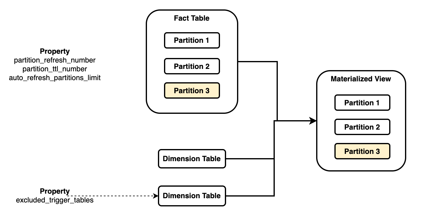

除分层建模外,分区建模也是数据建模的一个重要方面。数据建模往往涉及根据业务语义关联数据,并根据时效性要求设置数据的生存时间(TTL)。分区建模在此过程中起着重要作用。 不同的数据关联方式会产生不同的建模方法,如星型模式和雪花模式。这些模型有一个共同点 - 它们都使用事实表和维度表。一些业务场景需要多个大型事实表,而其他场景涉及复杂的维度表及其之间的复杂的关联关系。StarRocks 的物化视图支持事实表的分区关联,即事实表进行分区,而物化视图的 Join 结果按照同样的方式进行分区。
以上图为例,通过物化视图将事实表和多个维度表进行关联:
- 您需要在物化视图的分区键中指定特定基表(通常是事实表)的分区键来实现物化视图的分区关联(
PARTITION BY fact_tbl.col)。一个物化视图仅能与一个基表做分区关联。 - 当被关联基表的某个分区中的数据发生变化时,物化视图中相应的分区将被刷新,但不影响其他分区。
- 当其他未被关联的基表发生变化时,默认情况下会刷新整个物化视图。然而,您可以选择忽略某些未关联表中的数据变化,以便在这些表中的数据发生变化时不刷新物化视图。
这种分区关联可以支持多种业务场景:
- 事实表更新:您可以将事实表分区到细粒度级别,例如按日或按小时。在事实表更新后,物化视图中相应的分区将自动刷新。
- 维度表更新:通常,维度表中的数据更新将导致所有关联结果的刷新,刷新代价较大。您可以选择忽略某些维度表中的数据更新,以避免刷新整个物化视图,或者您可以指定一个时间范围,从而只有在该时间范围内的分区才能被刷新。
- 外部表的自动刷新:在类似于 Apache Hive 或 Apache Iceberg 这样的外部数据源中,数据往往以分区的粒度进行变更。StarRocks 的物化视图可以订阅外表分区级别的数据更新,只刷新物化视图的相应分区。
- TTL:在为物化视图设置分区策略时,您可以设置要保留的最近分区的数量,从而仅保留最新的数据。其对应的业务场景对数据时效性有较高要求,例如,分析师仅需要查询某个时间窗口内的最新数据,而无需保留所有历史数据。
您可以使用多个参数来控制刷新行为:
partition_refresh_number:每次刷新操作中要刷新的分区数。partition_refresh_strategy:每次刷新操作中选择的刷新策略。partition_ttl_number:要保留的最近分区的数量。excluded_trigger_tables:为避免触发自动刷新而需要忽略的表。auto_refresh_partitions_limit:每次自动刷新操作中要刷新的分区数。excluded_refresh_tables: 物化视图刷新时排除需要刷新的表,通常和excluded_trigger_tables搭配使用。
