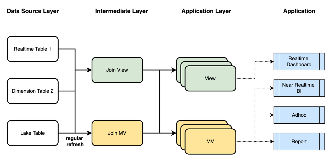

現実の状況では、StarRocks のビュー(ビュー)と非同期マテリアライズドビューを組み合わせてデータモデリングを行うことができます。以下のように進めます:
- ビューを使用してリアルタイムデータをディメンションデータと関連付け、マテリアライズドビューを使用してデータレイクからの履歴データをディメンションデータと関連付けます。必要なデータクレンジングとセマンティックマッピングを行い、ビジネスシナリオで必要なセマンティクスを反映した中間層の詳細データを取得します。
- アプリケーショ ン層では、異なるビジネスシナリオに合わせてデータのジョイン、集約、ユニオン、ウィンドウ計算を行います。これにより、リアルタイムパイプライン用のビューと、ニアリアルタイムパイプライン用のマテリアライズドビューが得られます。
- アプリケーション側では、タイムリー性とパフォーマンス要件に基づいてクエリ分析に適した Analytical Data Store (ADS) を選択します。これらの ADS は、リアルタイムダッシュボード、ニアリアルタイム BI、アドホッククエリ、スケジュールレポートを提供できます。

多くの現実のビジネスシナリオでは、リアルタイムの詳細データ、ディメンションデータ、データレイクからの履歴データなど、さまざまな形式のデータソースがあります。一方で、ビジネス要件は、リアルタイムダッシュボード、ニアリアルタイム BI クエリ、アドホッククエリ、スケジュールレポートなど、多様な分析方法を求め ています。異なるシナリオには異なる要求があります - 柔軟性を求めるものもあれば、パフォーマンスを重視するもの、コスト効率を重視するものもあります。
明らかに、単一のソリューションではこれらの多様な要求に十分に対応できません。StarRocks は、ビューとマテリアライズドビューの使用を組み合わせることで、これらのニーズに効率的に対応できます。ビューは物理データを保持しないため、ビューがクエリされるたびに、クエリはビューの定義に従って解析され実行されます。これに対して、事前計算された結果を保持するマテリアライズドビューは、繰り返し実行のオーバーヘッドを防ぐことができます。ビューはビジネスセマンティクスを表現し、SQL の複雑さを簡素化するのに適していますが、クエリ実行のコストを削減することはできません。一方、マテリアライズドビューは事前計算を通じてクエリパフォーマンスを最適化し、ETL パイプラインの効率化に適しています。

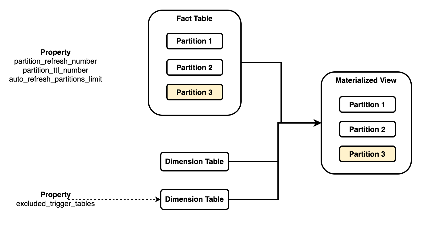

データを関連付けるさまざまな方法により、スタースキーマやスノーフレークスキーマなどのさまざまなモデリングアプローチが生まれます。これらのモデルには共通点があります - すべてファクトテーブルとディメンションテーブルを使用します。いくつかのビジネスシナリオでは、複数の大規模なファクトテーブルが必要であり、他のシナリオでは、複雑なディメンションテーブルとそれらの間の関係を扱います。StarRocks のマテリアライズドビューは、ファクトテーブルのパーティション関連付けをサポートしており、ファクトテーブルがパーティション化され、マテリアライズドビューのジョイン結果も同様にパーティション化されます。
上記の図のように、マテリアライズドビューはファクトテーブルを複数のディメンションテーブルと関連付けます:
- 特定のベーステーブル(通常はファクトテーブル)のパーティションキーをマテリアライズドビューのパーティションキーとして参照し、パーティション戦略を関連付ける必要があります。各マテリアライズドビューは、1 つのベーステーブルにのみ関連付けられます。
- 参照されたテーブルのパーティション内のデータが変更されると、マテリアライズドビューの対応するパーティションがリフレッシュされ、他のパーティションには影響しません。
- 参照されていないテーブルのデータが変更されると、デフォルトでマテリアライズドビュー全体がリフレッシュされます。ただし、特定の非参照ベーステーブルのデータ変更を無視することを選択でき、これにより、これらのテーブルのデータが変更されたときにマテリアライズドビューがリフレッシュされません。
このようなパーティション関連付けは、さまざまなビジネスシナリオをサポートします:
- ファクトテーブルの更新: ファクトテーブルを日次または時間単位などの細かいレベルでパーティション化できます。ファ クトテーブルが更新されると、マテリアライズドビューの対応するパーティションが自動的にリフレッシュされます。
- ディメンションテーブルの更新: 通常、ディメンションテーブルのデータ更新は、すべての関連結果のリフレッシュを引き起こし、コストがかかる可能性があります。特定のディメンションテーブルのデータ更新を無視して、マテリアライズドビュー全体のリフレッシュを回避するか、特定の時間範囲を指定して、その時間範囲内のパーティションのみをリフレッシュすることができます。
- 外部テーブルの自動リフレッシュ: Apache Hive や Apache Iceberg などの外部データソースでは、データはパーティションレベルで変更されます。StarRocks のマテリアライズドビューは、外部カタログのパーティションレベルでの変更を購読し、マテリアライズドビューの対応するパーティションのみをリフレッシュできます。
- TTL: マテリアライズドビューのパーティション戦略を設定する際に、保持する最近のパーティションの数を設定し、最新のデータのみを保持できます。これは、アナリストが特定の時間枠内の最新データのみをクエリし、すべての履歴データを保持する必要がないビジネスシナリオで役立ちます。
いくつかのパラメータを使用してリフレッシュ動作を制御できます:
partition_refresh_number: 各リフレッシュ操作でリフレッシュするパーティションの数。partition_refresh_strategy: 各リフレッシュ操作で選択されたリフレッシュ戦略。partition_ttl_number: 保持する最近のパーティションの数。excluded_trigger_tables: データ変更を無視して自動リフレッシュをトリガーしないようにするテーブル。auto_refresh_partitions_limit: 各自動リフレッシュ操作でリフレッシュするパーティションの数。excluded_refresh_tables: リフレッシュが必要なテーブルを除外し、通常はexcluded_trigger_tablesと一緒に使用されます。
