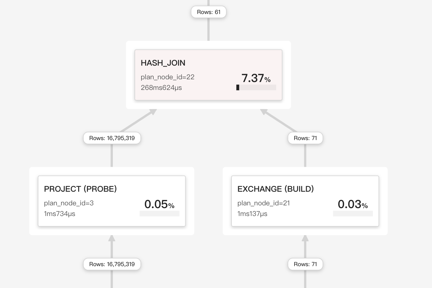

2.3 Join [metrics]
Join Operator 负责实现显式 join 或隐式 join。
在执行期间,join operator 分为 Build(哈希表构建)和 Probe 阶段,这两个阶段在 pipeline engine 中并行运行。向量块(最多 4096 行)通过 SIMD 进行批量哈希处理;使用的键会生成运行时过滤器(Bloom 或 IN 过滤器),这些过滤器会被推送回上游扫描,以尽早减少 probe 输入。
Join 策略
StarRocks 依赖于向量化、pipeline 友好的哈希 Join 核心,该核心可以连接到四种物理策略中,CBO优化器会在计划时权衡这些策略:
| Strategy | 优化器选择它的时机 | 它的优势 |
| Colocate Join | 两个表都属于同一个 Colocation Group(相同的分桶键、分桶数和副本布局)。 | 无需网络 shuffle:每个 BE 仅连接其本地分桶。 |
| Bucket-Shuffle Join | 其中一个 Join 表与 Join 键具有相同的分桶键 | 只需要 shuffle 一个 Join 表,从而降低网络成本 |
| Broadcast Join | Build 端非常小(行/字节阈值或显式提示)。 | 小表被复制到每个 probe 节点;避免 shuffle 大表。 |
| Shuffle (Hash) Join | 一般情况,键不对齐。 | 对 Join 键上的每一行进行哈希分区,以便 probe 在 BE 之间实现平衡。 |
常见的性能瓶颈
Build 端过大 - BuildHashTableTime 和 HashTableMemoryUsage 出现峰值,表明 build 端超出了内存限制。可以交换 probe 表和 build 表,预过滤 build 表,或者启用 hash 中间结果落盘。
Cache 不友好的 Probe 端 - 当 SearchHashTableTime 占主导地位时,probe 端的缓存效率不高。按照 Join Key 对 probe 行进行排序,并启用运行时过滤。
Shuffle 倾斜 - 如果单个 fragment 的 ProbeRows 远超其他 fragment,则表示数据倾斜。可以切换到更高基数的 Key,或者添加一个盐,例如 key || mod(id, 16)。
意外的 Broadcast - Join 类型为 BROADCAST 且 BytesSent 很大,表示您认为很小的表实际上并不小。可以降低 broadcast_row_limit,或者使用 SHUFFLE 提示强制执行 shuffle。
缺少运行时过滤 - 较小的 JoinRuntimeFilterEvaluate 以及全表扫描表明运行时过滤没有传播。可以将 Join 重写为纯等式,并确保列类型一致。
非等值回退 - 当 operator 类型为 CROSS 或 NESTLOOP 时,不等式或函数会阻止 Hash Join。可以添加一个真正的等式谓词,或者预过滤较大的表。
