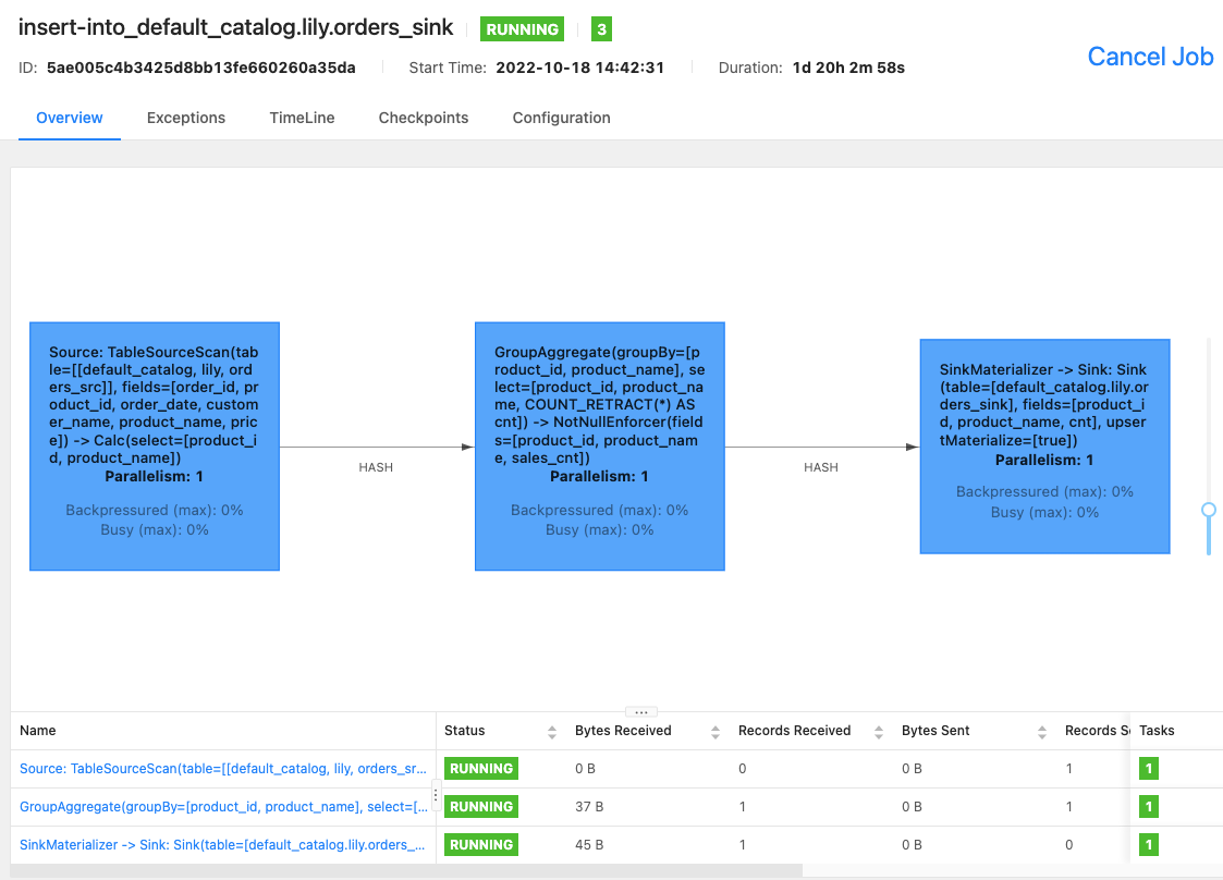

  2. 可以通过 Flink WebUI 或者在 Flink 命令行执行命令bin/flink list -running,查看 Flink 集群中正在运行的 Flink job,以及 Flink job ID。
    1. Flink WebUI 界面 task 拓扑
    2. 在 Flink 命令行执行命令bin/flink list -running
