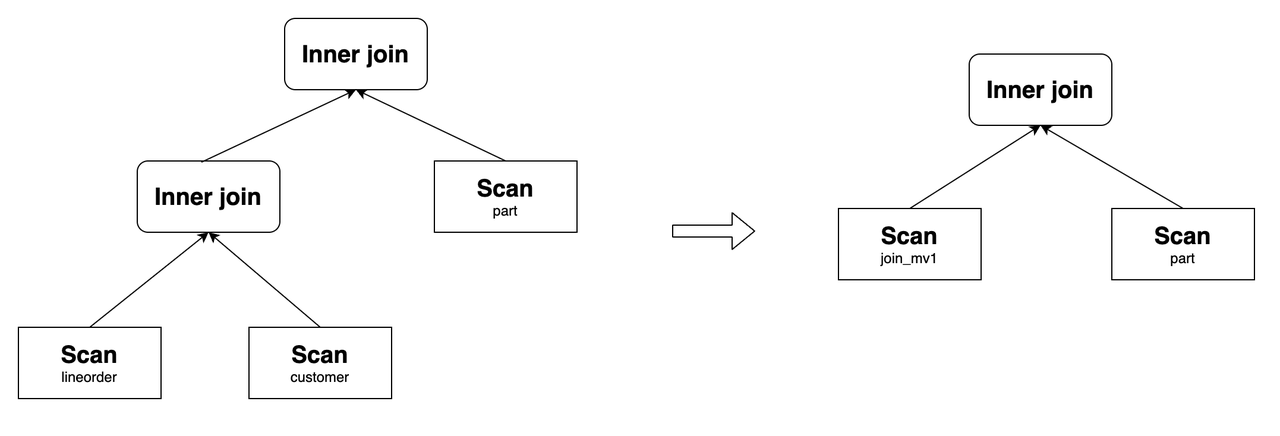

Query Delta Join の書き換え
Query Delta Join は、クエリでジョインされるテーブルがマテリアライズドビューでジョインされるテーブルのスーパーセットであるシナリオを指します。たとえば、lineorder、customer、part の3つのテーブルのジョインを含む次のクエリを考えてみましょう。マテリアライズドビュー join_mv1 が lineorder と customer のジョインのみを含んでいる場合、StarRocks は join_mv1 を使用してクエリを書き換えることができます。
例:
SELECT lo_orderkey, lo_linenumber, lo_revenue, c_name, c_address, p_name
FROM
lineorder INNER JOIN customer ON lo_custkey = c_custkey
INNER JOIN part ON lo_partkey = p_partkey;
その元のクエリプランと書き換え後のプランは次のとおりです:

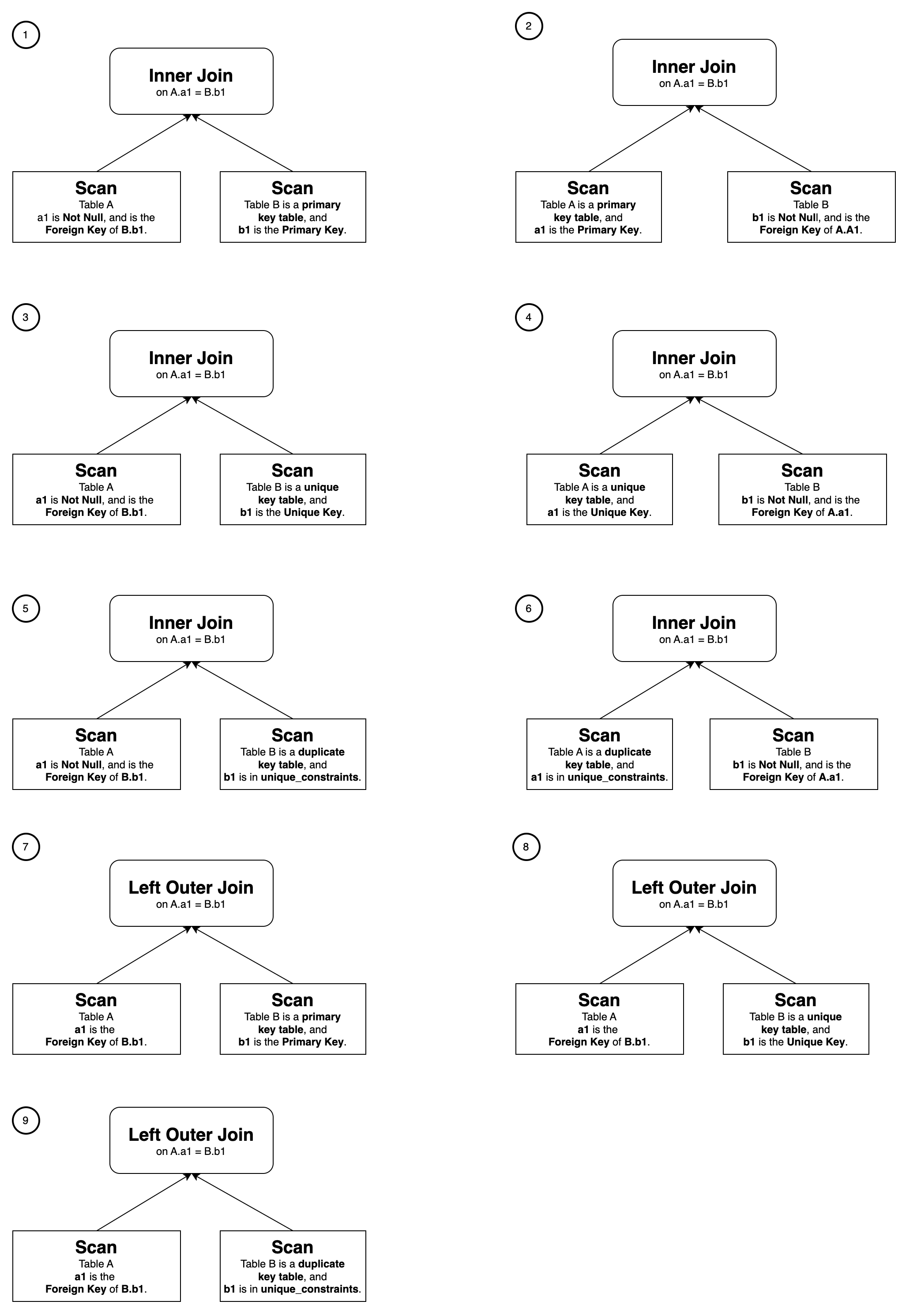

View Delta Join は、クエリでジョインされるテーブルがマテリアライズドビューでジョインされるテーブルのサブセットであるシナリオを指します。この機能は通常、大規模な広いテーブルを含むシナリオで使用されます。たとえば、Star Schema Benchmark (SSB) のコンテキストで、すべてのテーブルをジョインするマテリアライズドビューを作成してクエリパフォーマンスを向上させることができます。テストを通じて、マテリアライズドビューを通じてクエリを透明に書き換えることで、マルチテーブルジョインのクエリパフォーマンスが対応する大規模な広いテーブルをクエリするのと同じレベルのパフォーマンスを達成できることが確認されています。
View Delta Join の書き換えを実行するには、マテリアライズドビューにクエリに存在しない 1:1 カーディナリティ保存ジョインが含まれている必要があります。以下の9種類のジョインがカーディナリティ保存ジョインと見なされ、いずれかを満たすことで View Delta Join の書き換えが可能になります:

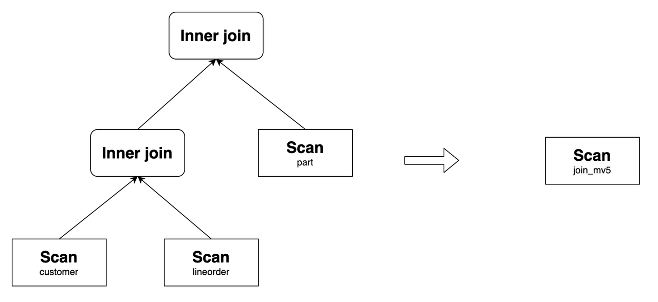

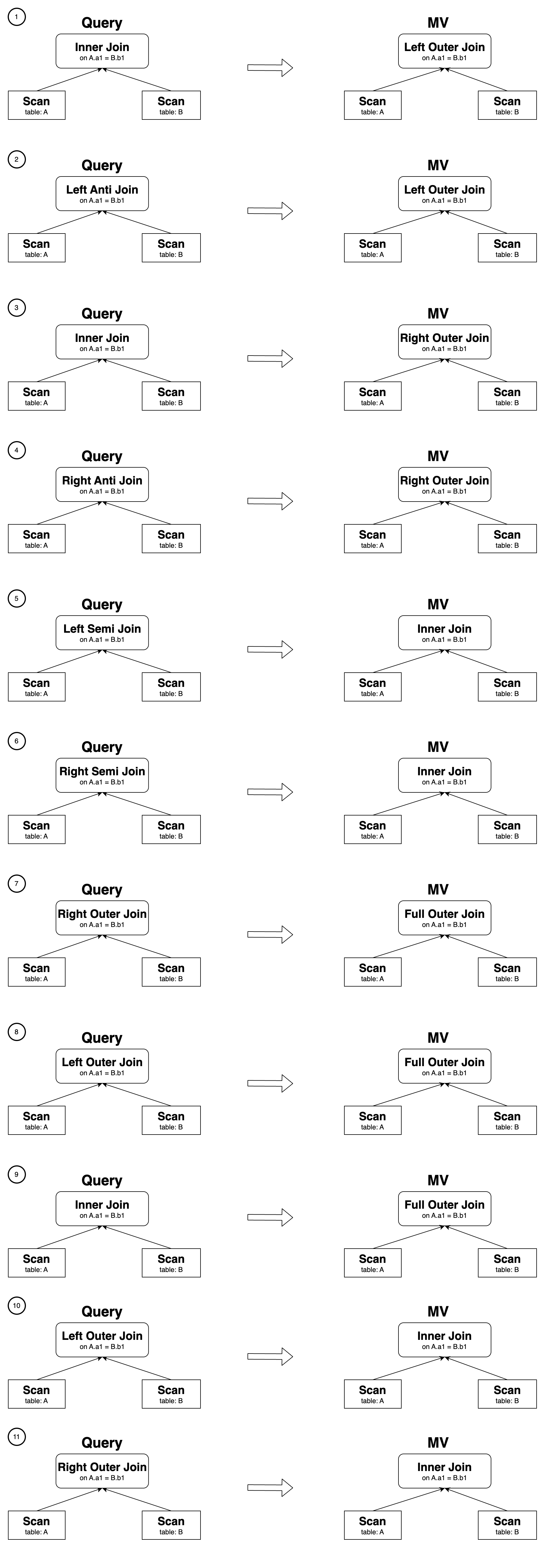

ジョインの導出可能性の書き換え
ジョインの導出可能性は、マテリアライズドビューとクエリのジョインタイプが一致しないが、マテリアライズドビューのジョイン結果がクエリのジョイン結果を含むシナリオを指します。現在、3つ以上のテーブルをジョインするシナリオと2つのテーブルをジョインするシナリオの2つをサポートしています。
シナリオ1: 3つ以上のテーブルをジョインする場合
マテリアライズドビューが
t1とt2の Left Outer Join とt2とt3の Inner Join を含んでいるとします。両方のジョインで、ジョイン条件にはt2の列が含まれています。一方、クエリは
t1とt2の Inner Join とt2とt3の Inner Join を含んでいます。両方のジョインで、ジョイン条件にはt2の列が含まれています。この場合、クエリはマテリアライズドビューを使用して書き換えることができます。これは、マテリアライズドビューでは、Left Outer Join が最初に実行され、その後 Inner Join が実行されるためです。Left Outer Join によって生成された右テーブルには一致する結果がありません(つまり、右テーブルの列は NULL です)。これらの結果は Inner Join 中にフィルタリングされます。したがって、マテリアライズドビューとクエリのロジックは等価であり、クエリを書き換えることができます。
例:
マテリアライズドビュー
join_mv5を作成します:CREATE MATERIALIZED VIEW join_mv5
PARTITION BY lo_orderdate
DISTRIBUTED BY hash(lo_orderkey)
"partition_refresh_number" = "1"
AS
SELECT lo_orderkey, lo_orderdate, lo_linenumber, lo_revenue, c_custkey, c_address, p_name
FROM customer LEFT OUTER JOIN lineorder
ON c_custkey = lo_custkey
INNER JOIN part
ON p_partkey = lo_partkey;join_mv5は次のクエリを書き換えることができます:SELECT lo_orderkey, lo_orderdate, lo_linenumber, lo_revenue, c_custkey, c_address, p_name
FROM customer INNER JOIN lineorder
INNER JOIN part
ON p_partkey = lo_partkey;その元のクエリプランと書き換え後のプランは次のとおりです:
同様に、マテリアライズドビューが
t1 INNER JOIN t2 INNER JOIN t3と定義され、クエリがLEFT OUTER JOIN t2 INNER JOIN t3の場合も、クエリを書き換えることができます。さらに、この書き換え機能は3つ以上のテーブルを含むシナリオにも拡張されます。 -
シナリオ2: 2つのテーブルをジョインする場合
2つのテーブルを含むジョインの導出可能性の書き換え機能は、次の特定のケースをサポートしています:

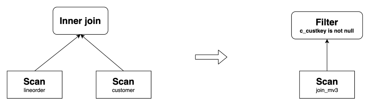

ケース1から9では、セマンティック等価性を確保するために、書き換え結果にフィルタリング述語を追加する必要があります。たとえば、次のようにマテリアライズドビューを作成します:
CREATE MATERIALIZED VIEW join_mv3
AS
SELECT lo_orderkey, lo_linenumber, lo_revenue, c_custkey, c_address
FROM lineorder LEFT OUTER JOIN customer
ON lo_custkey = c_custkey;次のクエリは
join_mv3を使用して書き換えることができ、書き換え結果に述語c_custkey IS NOT NULLが追加されます:SELECT lo_orderkey, lo_linenumber, lo_revenue, c_custkey, c_address
FROM lineorder INNER JOIN customer
ON lo_custkey = c_custkey;その元のクエリプランと書き換え後のプランは次のとおりです:

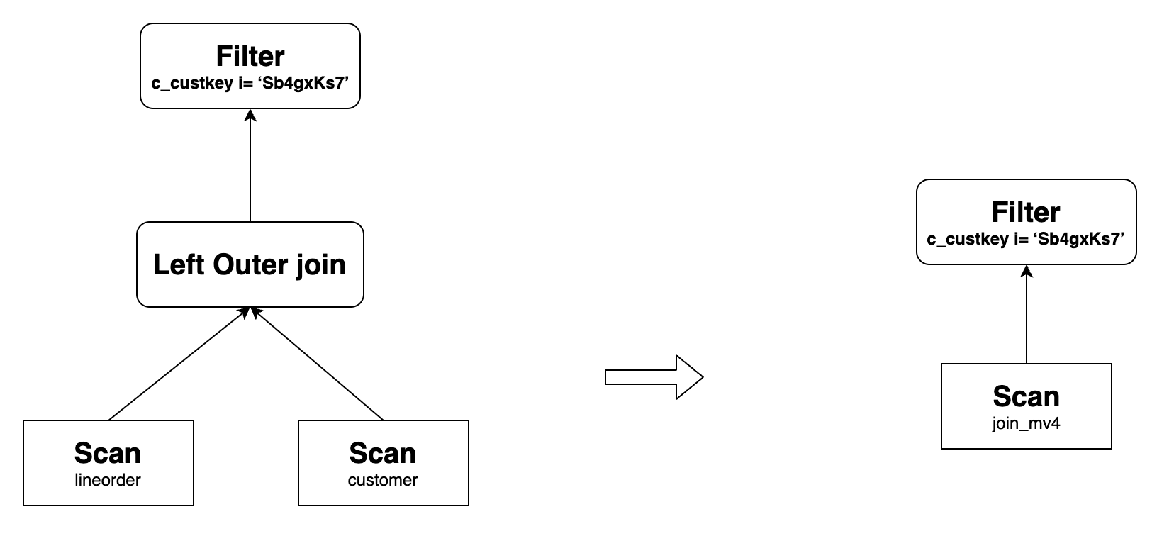

ケース10では、Left Outer Join クエリには右テーブルに
IS NOT NULLフィルタリング述語が含まれている必要があります。たとえば、=,<>,>,<,<=,>=,LIKE,IN,NOT LIKE, またはNOT INです。たとえば、次のようにマテリアライズドビューを作成します:CREATE MATERIALIZED VIEW join_mv4
AS
ON lo_custkey = c_custkey;join_mv4は次のクエリを書き換えることができ、customer.c_address = "Sb4gxKs7"がIS NOT NULLフィルタリング述語です:SELECT lo_orderkey, lo_linenumber, lo_revenue, c_custkey, c_address
WHERE customer.c_address = "Sb4gxKs7";その元のクエリプランと書き換え後のプランは次のとおりです:

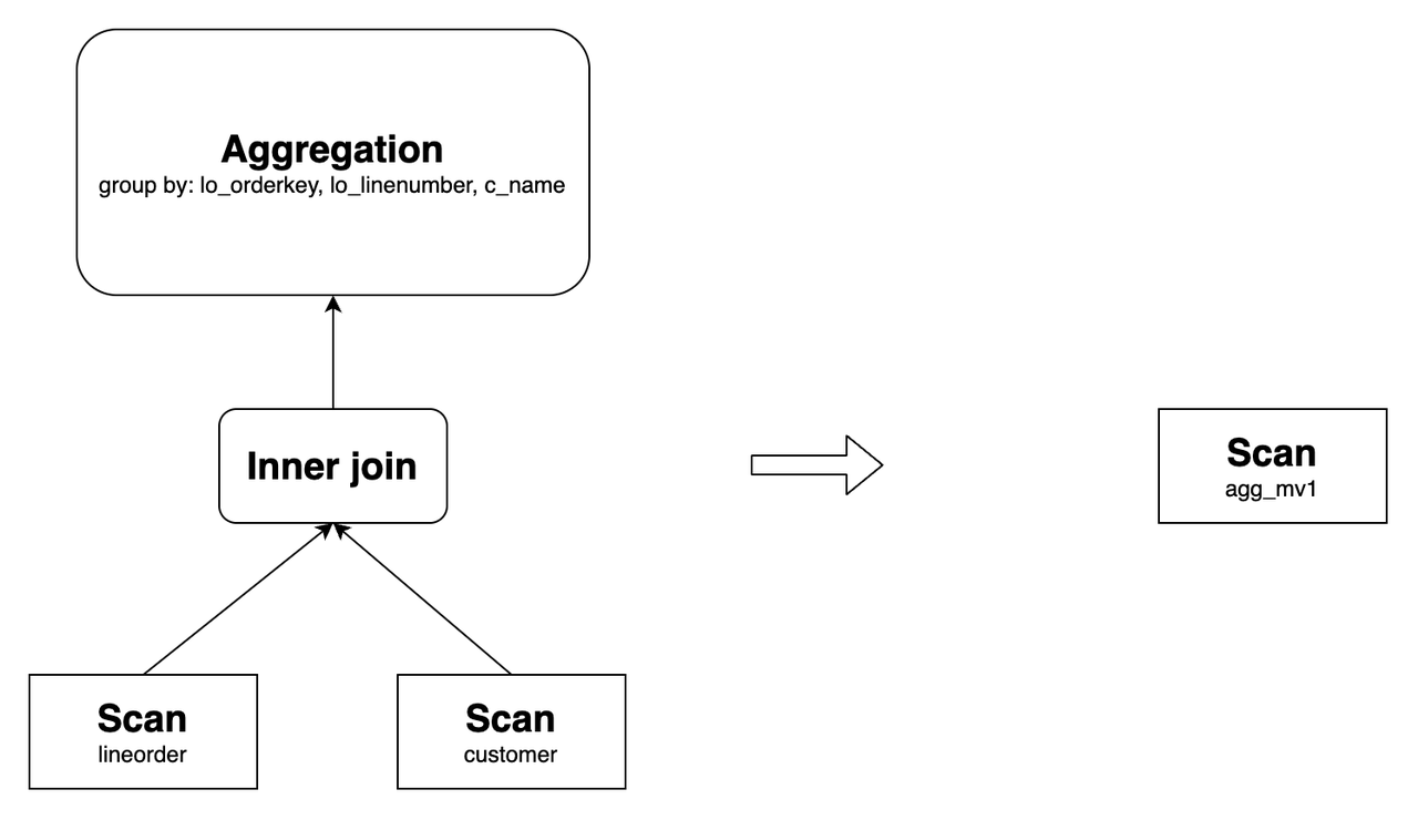

このマテリアライズドビューは次のクエリを書き換えることができます:
SELECT
lo_orderkey,
lo_linenumber,
c_name,
sum(lo_revenue) AS total_revenue,
max(lo_discount) AS max_discount
GROUP BY lo_orderkey, lo_linenumber, c_name;

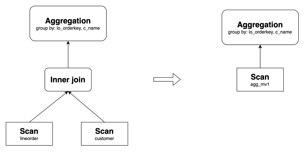

StarRocks は集計ロールアップを使用したクエリの書き換えをサポートしています。つまり、StarRocks は GROUP BY a,b 句で作成された非同期マテリアライズドビューを使用して GROUP BY a 句を持つ集計クエリを書き換えることができます。たとえば、次のクエリは agg_mv1 を使用して書き換えることができます:
SELECT
lo_orderkey,
c_name,
GROUP BY lo_orderkey, c_name;

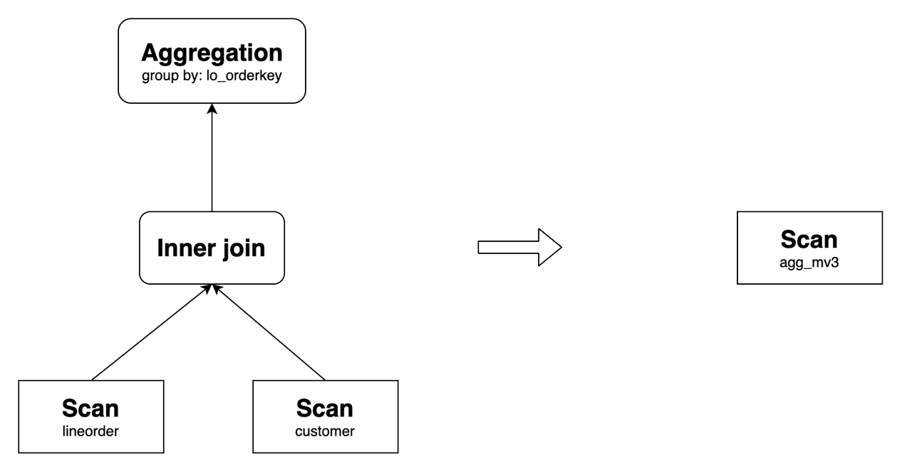

agg_mv3 は次のクエリを書き換えることができます:
SELECT
lo_orderkey,
GROUP BY lo_orderkey;

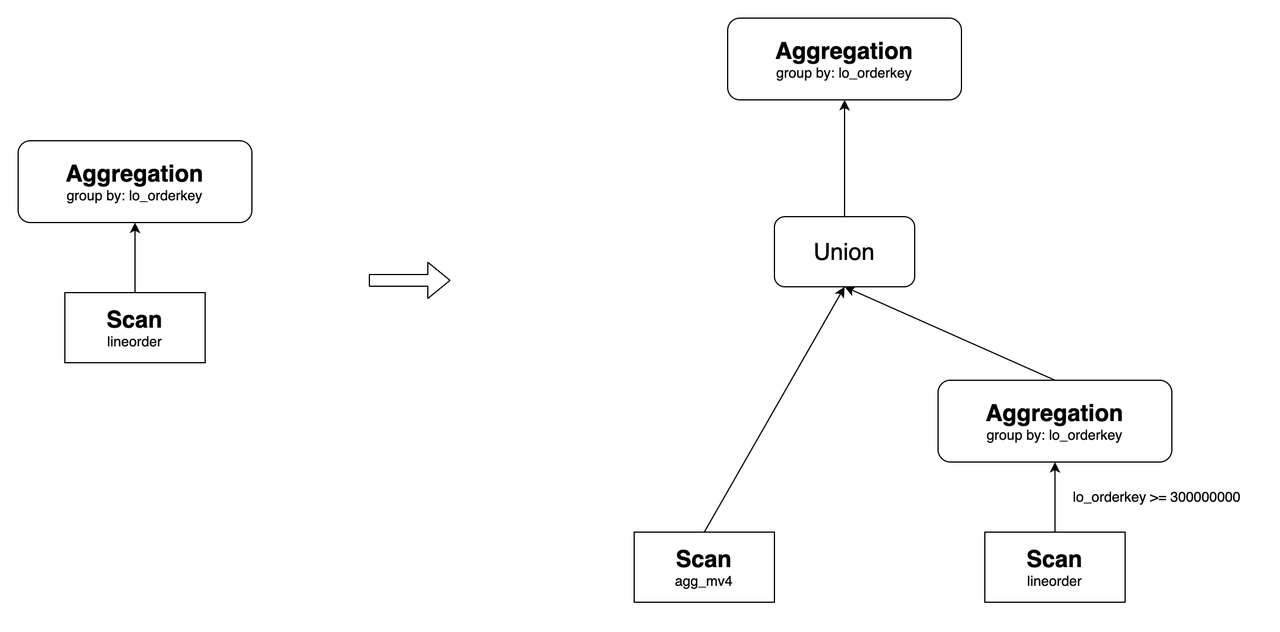

select
lo_orderkey,
FROM lineorder
このコンテキストでは、agg_mv5 は lo_orderkey < 300000000 のデータを含んでいます。lo_orderkey >= 300000000 のデータはベーステーブル lineorder から直接取得されます。最後に、これら2つのデータセットはユニオン操作を使用して結合され、最終結果を得るために集計されます。

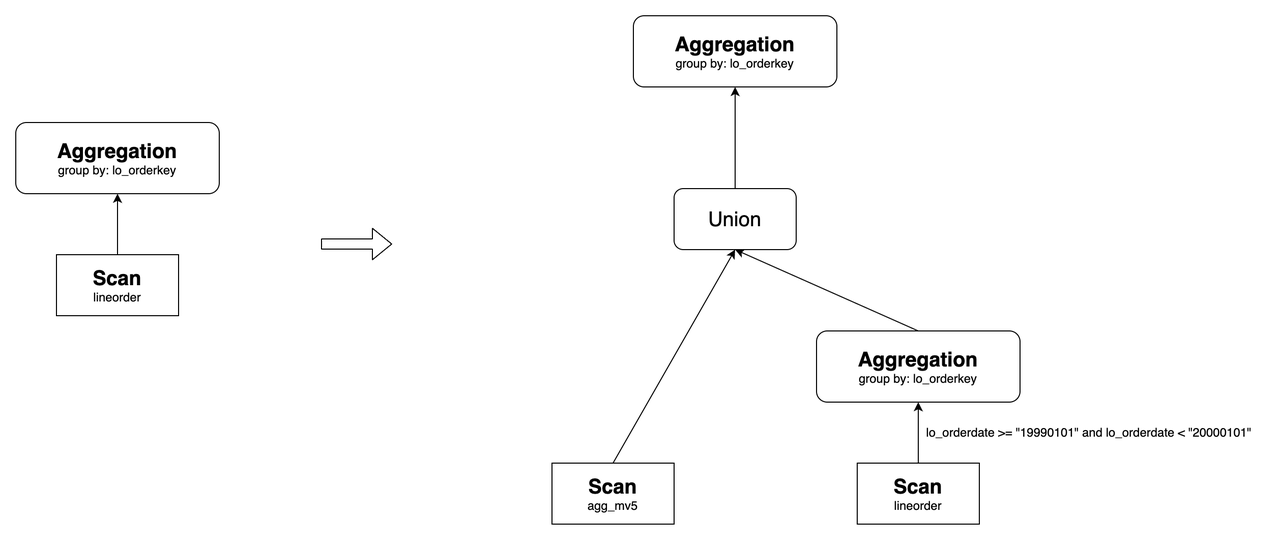

新しいパーティション p8 が lineorder に追加された場合、そのパーティション範囲は [("19990101"), ("20000101")) であり、次のクエリはユニオン操作を使用して書き換えることができます:
SELECT
lo_orderdate,
lo_orderkey,
FROM lineorder
上記のように、agg_mv5 は p1 から p7 までのデータを含んでおり、p8 のデータは lineorder から直接クエリされます。最後に、これら2つのデータセットはユニオン操作を使用して結合されます。

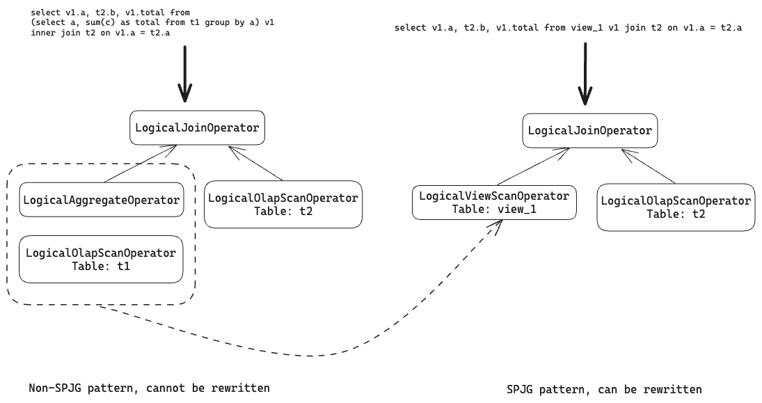

以前のクエリ書き換えロジックでは、StarRocks はビューに対するクエリをビューのベーステーブルに対するクエリに転記します。転記されたクエリの実行プランが SPJG パターンと一致しない場合、クエリの書き換えは失敗します。
この問題を解決するために、StarRocks は新しいオペレーター - LogicalViewScanOperator を導入し、クエリを転記することなく実行プランツリーの構造を簡素化します。このオペレーターは、実行プランツリーを SPJG パターンと一致させることを目指しており、クエリの書き換えを促進します。
次の例では、AGGREGATE サブクエリを持つクエリ、サブクエリに基づいて構築されたビュー、ビューに基づいて転記されたクエリ、およびビューに基づいて構築されたマテリアライズドビューを示しています:

元のクエリの実行プランは、次の図の左側に示されているように、JOIN 内の LogicalAggregateOperator のために SPJG パターンと一致しません。StarRocks はそのようなケースのクエリの書き換えをサポートしていません。ただし、サブクエリに基づいてビューを定義することで、元のクエリをビューに対するクエリに転記できます。LogicalViewScanOperator を使用することで、StarRocks は一致しない部分を SPJG パターンに転送し、この状況下でクエリの書き換えを可能にします。

ビューに基づくマテリアライズドビュークエリの書き換えに関して、StarRocks には現在次の制限があります:
現在、StarRocks はパーティションユニオンの書き換えをサポートしていません。
ビューにランダム関数(rand()、random()、uuid()、sleep() など)が含まれている場合、クエリの書き換えはサポートされていません。
ビューに同じ名前の列が含まれている場合、クエリの書き換えはサポートされていません。同じ名前の列には異なるエイリアスを割り当てる必要があります。
マテリアライズドビューを作成するために使用されるビューには、整数型、日付型、および文字列型のデータ型の列が少なくとも1つ含まれている必要があります。たとえば、
total_costが DOUBLE 型の列であるため、ビューをクエリするマテリアライズドビューを作成することはできません。CREATE VIEW v1
AS
SELECT sum(cost) AS total_cost
FROM t1;
