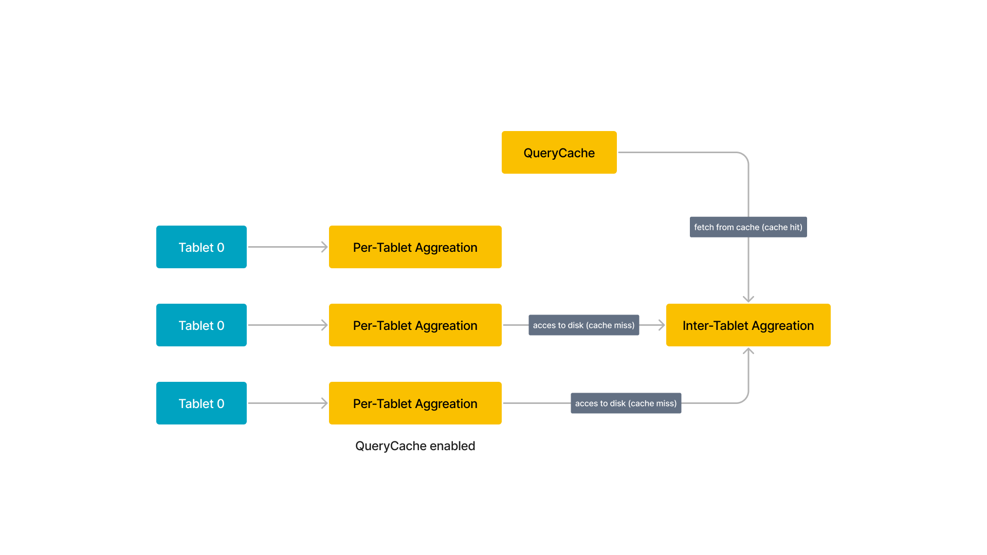

原理介绍

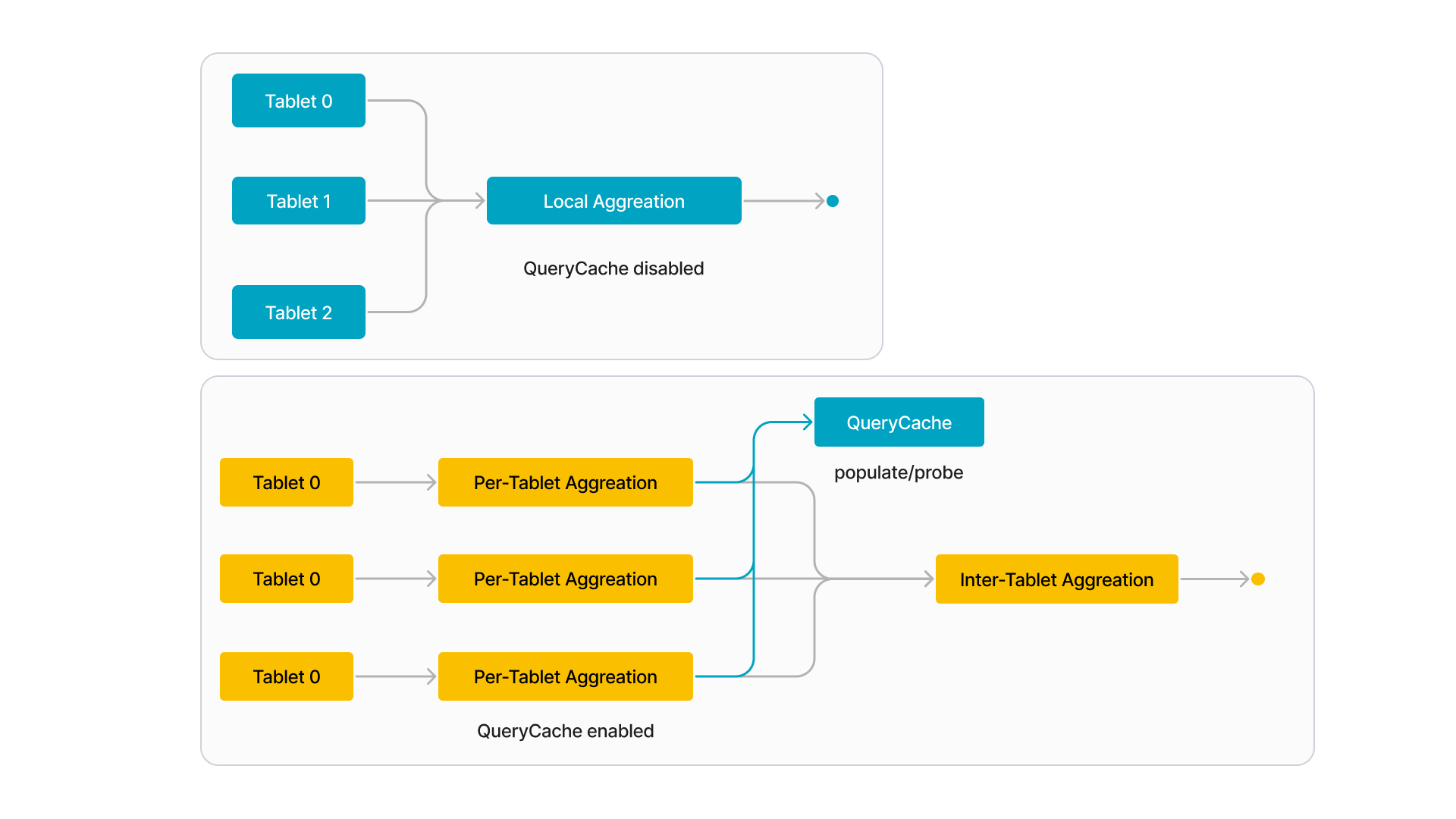

启用 Query Cache 时,BE 会把查询的本地聚合拆分为以下两个阶段:
Per-tablet 聚合 BE 逐个处理查询所涉及的每个 Tablet。在处理某一个 Tablet 时,BE 首先会检查 Query Cache 中是否存在该 Tablet 的中间计算结果。如果存在(缓存命中),则 BE 直接取用该结果;如果不存在(缓存未命中),则 BE 从磁盘上读取该 Tablet 的数据并进行本地聚合,然后将聚合得到的中间计算结果填充到 Query Cache,以供后续类似查询使用。
Inter-tablet 聚合 BE 收集查询所涉及的所有 Tablet 的中间计算结果,并将这些结果合并成最终结果。
后续发起的类似查询,就可以复用之前缓存的查询结果。比如下图所示的查询,一共涉及三个 Tablet(编号 0 到 2),Query Cache 中缓存了第一个Tablet(即 Tablet 0)的中间结果。此时,BE 可以从 Query Cache 直接获取 Tablet 0 的中间计算结果,而不必访问磁盘上的数据。如果 Query Cache 完全预热,就会包含所有三个 Tablet 的中间计算结果,此时,BE 不需要访问磁盘上的任何数据。
为释放额外占用的内存,Query Cache 采用基于“最近最少使用” (Least Recently Used,简称 LRU) 算法的移出策略对缓存条目进行管理。当 Query Cache 占用的内存超过 query_cache_capacity 参数中设置的缓存大小时,最近最少使用的缓存条目会移出 Query Cache。

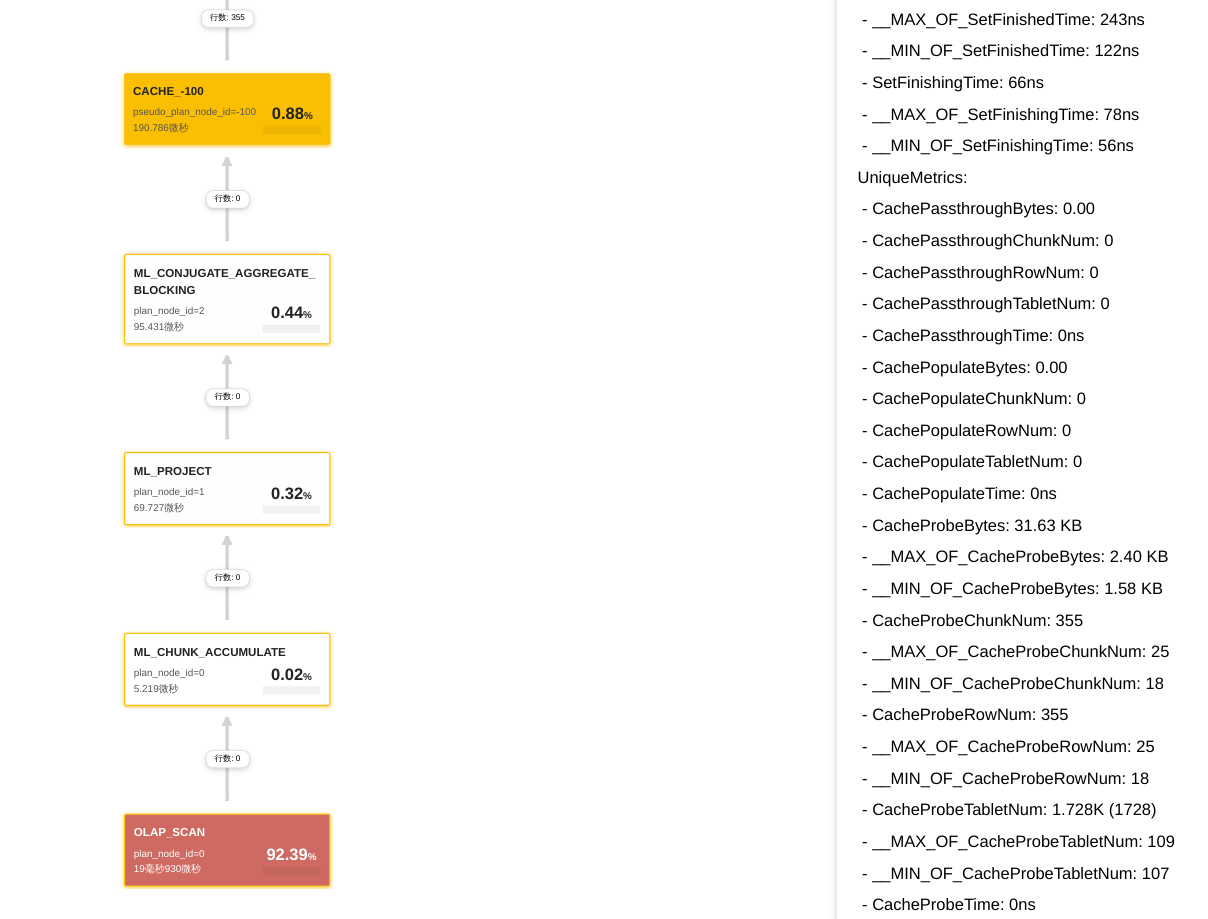

监控指标
在查询使用 Query Cache 时,Profile 中会出现 CacheOperator 的统计情况,如下图所示。
首先,源执行计划里,含 OlapScanOperator 的 Pipeline 中,从 OlapScanOperator 后继算子到聚合算子的算子名会添加前缀 ML_,表示当前的 Pipeline 引入了 MultilaneOperator 做 Per-Tablet 计算。ML_CONJUGATE_AGGREGATE 算子上方插入了 CacheOperator,该 CacheOperator 处理 Query Cache 在 Passthrough、Populate、Probe 三种模式下的工作逻辑。CacheOperator 中 Profile 有下列指标来统计 Query Cache 的使用情况。
| 指标 | 说明 |
| CachePassthroughBytes | 使用 Passthrough 模式产生的字节数。 |
| CachePassthroughChunkNum | 使用 Passthrough 模式产生的 Chunk 数。 |
| CachePassthroughRowNum | 使用 Passthrough 模式产生的行数。 |
| CachePassthroughTabletNum | 使用 Passthrough 模式计算的 Tablet 数。 |
| CachePassthroughTime: | 使用 Passthrough 模式的计算用时。 |
| CachePopulateBytes | 使用 Populate 模式产生的字节数。 |
| CachePopulateChunkNum | 使用 Populate 模式产生的 Chunk 数。 |
| CachePopulateRowNum | 使用 Populate 模式产生的行数。 |
| CachePopulateTabletNum | 使用 Populate 模式计算的 Tablet 数。 |
| CachePopulateTime | 使用 Populate 模式的计算用时。 |
| CacheProbeBytes | 使用 Probe 模式并且缓存命中 (Cache Hit) 所产生的字节数。 |
| CacheProbeChunkNum | 使用 Probe 模式并且缓存命中所产生的 Chunk 数。 |
| CacheProbeRowNum | 使用 Probe 模式并且缓存命中所产生的行数。 |
| CacheProbeTabletNum | 使用 Probe 模式并且缓存命中的 Tablet 数。 |
| CacheProbeTime | 使用 Probe 模式的计算耗时。 |
CachePopulateXXX 指标表示缓存未命中、并且更新了 Query Cache 的统计情况。
CachePassthroughXXX 指标表示缓存未命中、但因产生的 Per-Tablet 计算结果过大而未更新 Query Cache 的统计情况。
CacheProbeXXX 指标表示缓存命中的统计情况。
在多版本 Cache 机制中,CachePopulate 和 CacheProbe 统计可能包含重复的 Tablet,CachePassthrough 和 CacheProbe 也可能包含重复的 Tablet。比如计算每一个 Tablet 的结果时,命中了缓存 Tablet 历史版本的计算结果,回源读取增量版本进行计算后,和已有的缓存内容合并。合并后的计算结果未超过 query_cache_entry_max_bytes 或 query_cache_entry_max_rows 参数指定的阈值,则会计入 CachePopulate 的统计,反之则会计入 CachePassthrough 的统计。

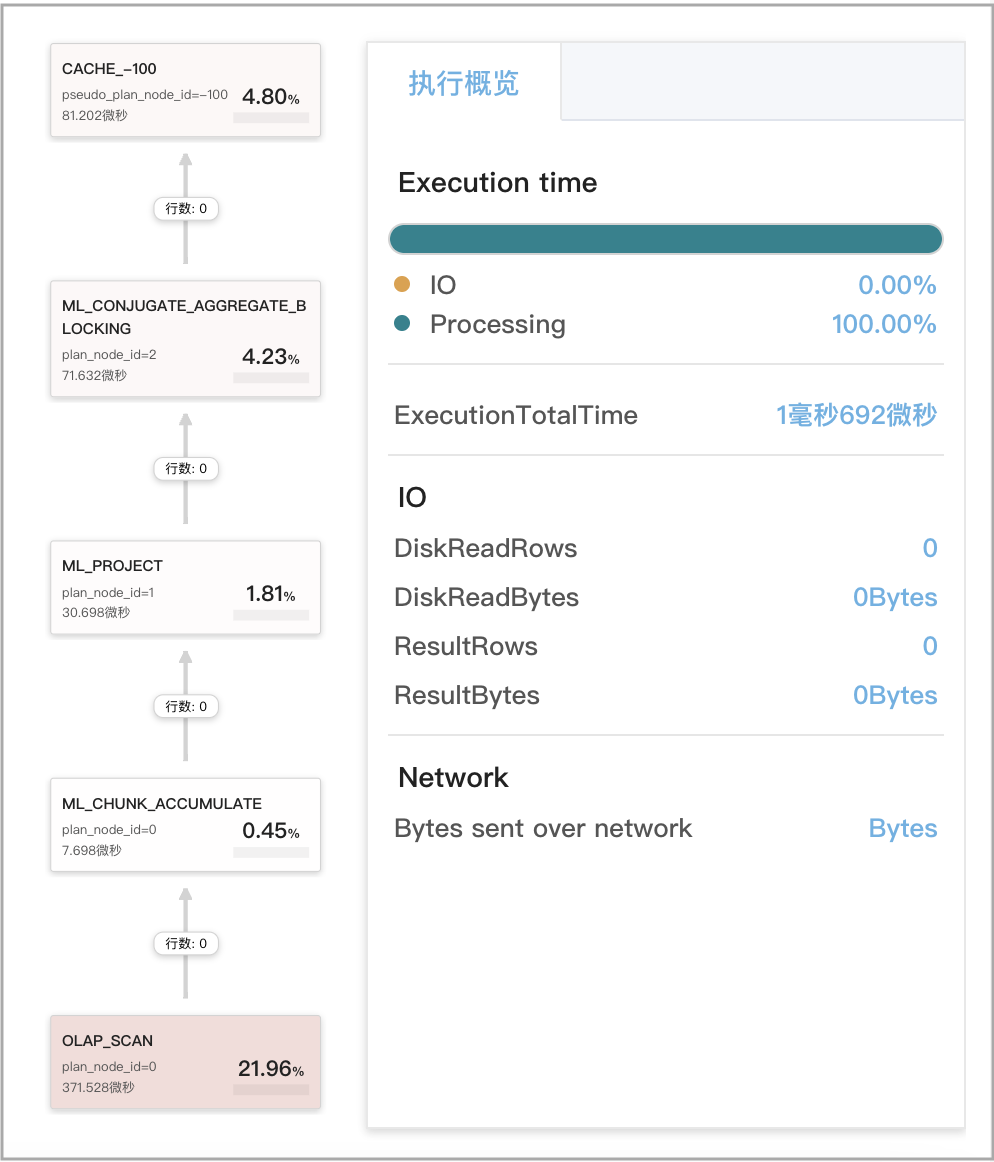

一阶段本地聚合使用 Query Cache
包含三种情形:
- 查询只访问单个 Tablet。
- 查询访问多个分区的多个 Tablet,数据表采用 Colocated Group,计算聚合时不需要 Shuffle。
- 查询访问一个分区的多个 Tablet,计算聚合时不需要 Shuffle。
查询示例:
SELECT
    date_trunc('hour', ts) AS hour,
    k0,
    sum(v1) AS __c_0
FROM
    t0
WHERE
    ts between '2022-01-03 00:00:00'
    and '2022-01-03 23:59:59'
GROUP BY
    date_trunc('hour', ts),
    k0
Profile 中 Query Cache 相关指标统计如下图所示。

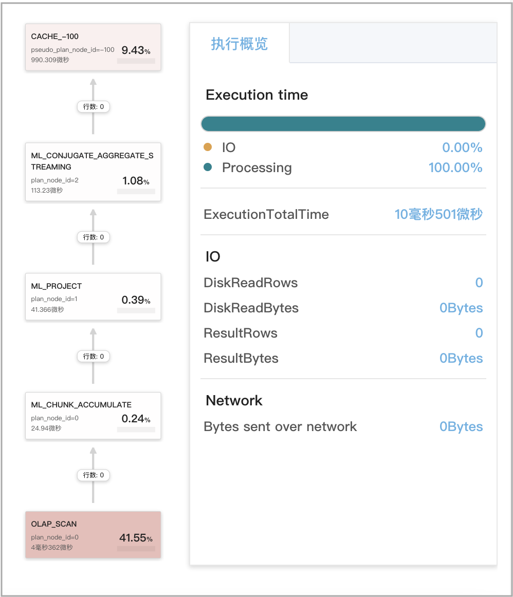

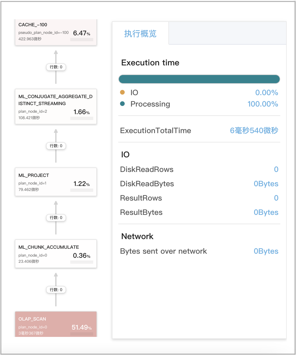

二阶段聚合的本地聚合使用 Query Cache
包含三种情形:
- 查询的二阶段聚合是比较同样的聚合类型,第一次聚合做本地聚合,其聚合的结果再做一次全局 (Global) 聚合。
- 查询为 SELECT DISTINCT 查询。
- 查询包含 DISTINCT 聚合函数 sum(distinct)、count(distinct)或avg(distinct)。这种查询一般走三阶段聚合或者四阶段聚合,但是也可以通过set new_planner_agg_stage = 1设置强制采用二阶段聚合。如果查询包含 DISTINCT 聚合函数avg(distinct)、要采用两阶段聚合的话,还需要通过set cbo_cte_reuse = false来关闭 CTE 优化。
查询示例:
SELECT
    v0 % 2 AS is_odd,
    sum(v1) AS __c_0
FROM
    t0
WHERE
GROUP BY
    is_odd

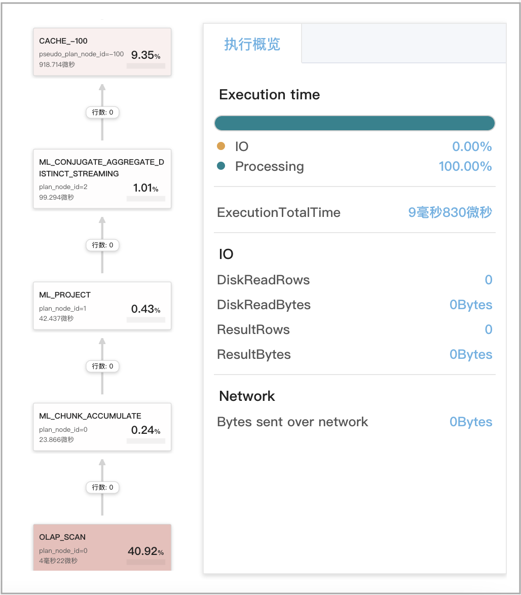

三阶段聚合的本地聚合使用 Query Cache
查询为含单个 DISTINCT 聚合函数的 GROUP BY 聚合查询。
支持的 DISTINCT 聚合函数有 sum(distinct)、count(distinct) 和 avg(distinct)。
注意
avg(distinct)需要关闭 CTE 优化。命令如下:set cbo_cte_reuse = false。
查询示例:
SELECT
    v0 % 2 AS is_odd,
    sum(distinct v1) AS __c_0
FROM
    t0
WHERE
GROUP BY
    is_odd;

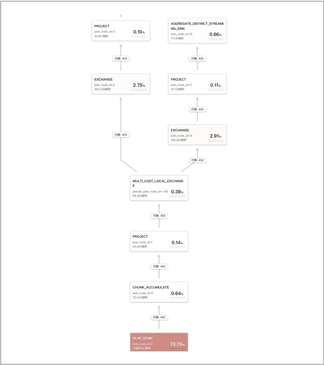

采用 CTE 优化的 DISTINCT 查询不使用 Query Cache
通过 set cbo_cte_reuse = true 设置启用 CTE 优化后,几种含 DISTINCT 聚合函数的情形,计算结果无法被缓存。以下为几个举例:
查询包含 DISTINCT 聚合函数 avg(distinct)。SELECT
 avg(distinct v1) AS __c_0
 FROM
 t0
 WHERE
 and '2022-01-03 23:59:59';
查询包含针对同一列的多个 DISTINCT 聚合函数。 SELECT
 avg(distinct v1) AS __c_0,
 sum(distinct v1) AS __c_1,
 count(distinct v1) AS __c_2
 FROM
 t0
 WHERE
查询包含针对不同列的多个 DISTINCT 聚合函数。 SELECT
 count(distinct v0) AS __c_2
 FROM
 t0
 WHERE
