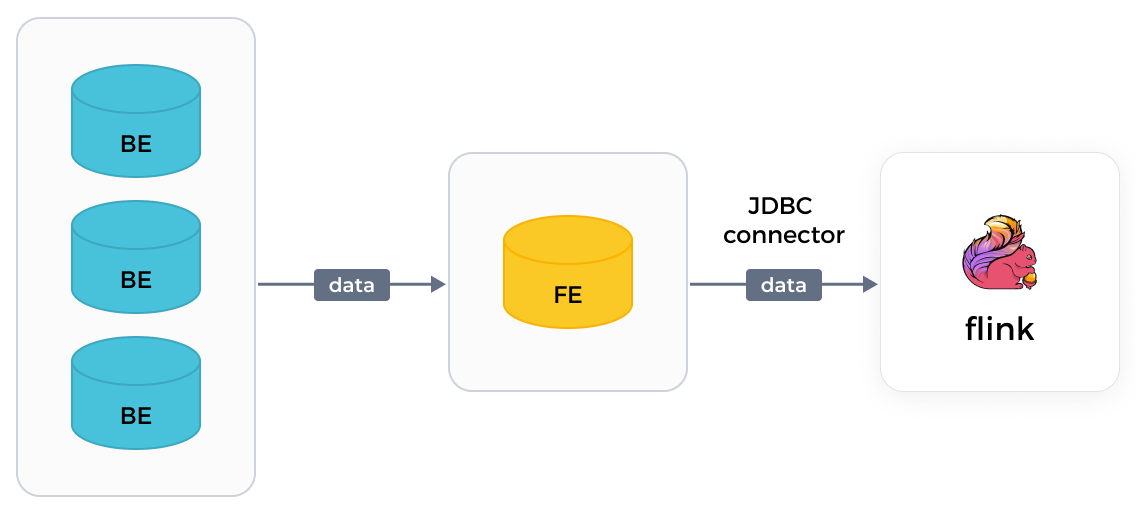

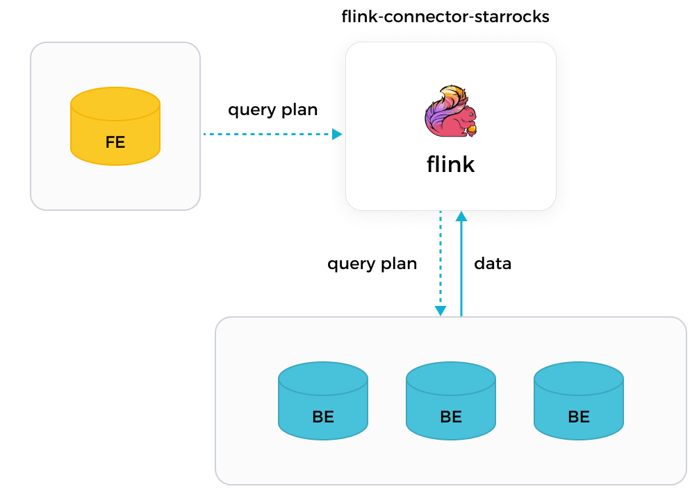

相较于 Flink 官方提供的 Flink JDBC Connector (简称 JDBC Connector),StarRocks 自研的 Flink Connector 具备从 StarRocks 集群中各 BE 节点并行读取数据的能力,大大提高了数据读取效率。以下是两种 Connector 的实现方案对比:
Flink Connector Flink 先从 FE 节点获取查询计划 (Query Plan),然后将获取到的查询计划作为参数,下发至 BE 节点,最后获取 BE 节点返回的数据。
Flink JDBC Connector Flink JDBC Connector 仅能从 FE 单点上串行读取数据,数据读取效率较低。
