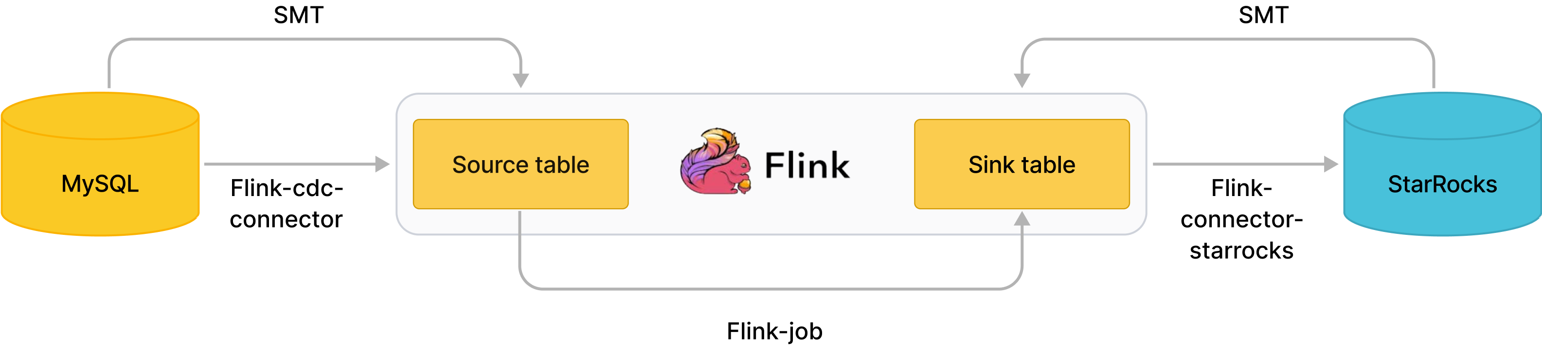

通过 Flink CDC connector 和 SMT 可以实现 MySQL 数据的秒级同步。
如图所示,SMT 可以根据 MySQL 和 StarRocks 的集群信息和表结构自动生成 source table 和 sink table 的建表语句。
通过 Flink CDC connector 消费 MySQL 的 Binlog,经过 Flink-connector-starrocks 写入 StarRocks。
