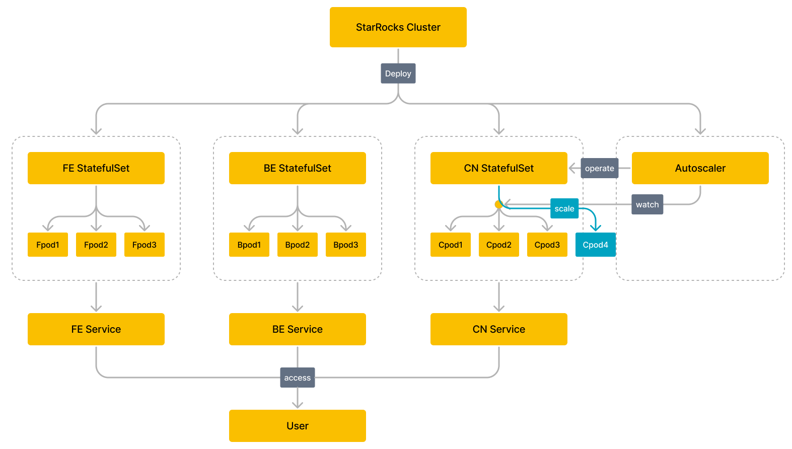

本文介绍如何在 Kubernetes 集群上通过 StarRocks Operator 自动化部署和管理 StarRocks 集群。
工作原理
