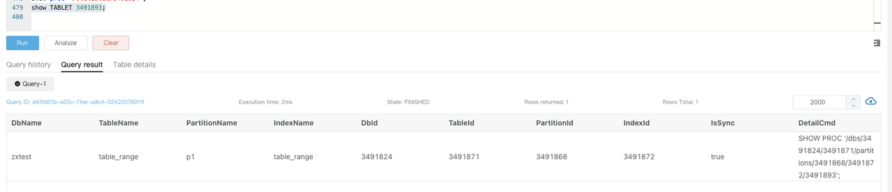

以下以 ID 为 2889156 的 Tablet 为例:
SHOW TABLET 2889156;
执行 DetailCmd 字段中返回的指令:
SHOW PROC '/dbs/2601148/2889154/partitions/2889153/2889155/2889156';

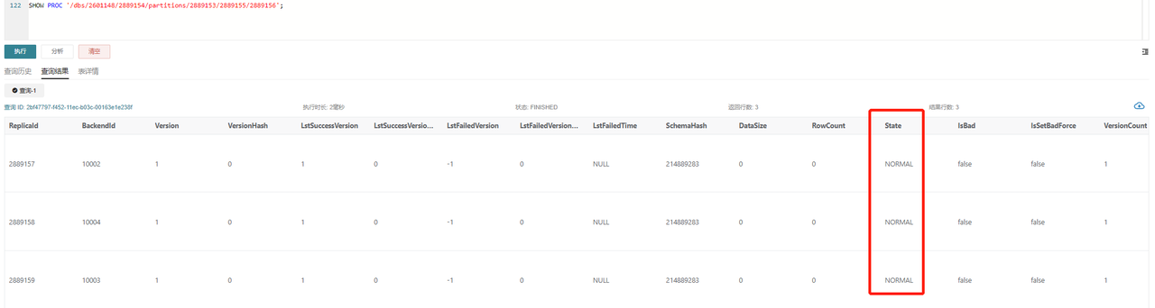

show proc replica
正常情况下,如图所示,三副本都应该为 NORMAL 状态,且其余指标基本保持一致,例如 RowCount 以及DataSize。如果只有一个副本版本数超过 700,则可以通过如下指令触发基于其他副本的 Clone 任务:
ADMIN SET REPLICA STATUS PROPERTIES("tablet_id" = "$tablet_id", "backend_id" = "$backend_id", "status" = "bad");

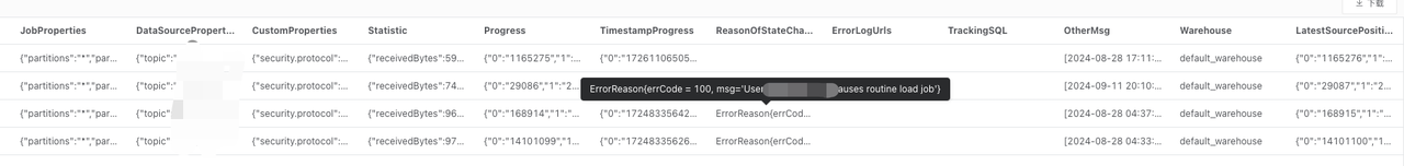

  2. 如果有 Routine Load 任务状态为 PAUSED,需进一步关注返回的 ReasonOfStateChangedErrorLogUrlsTrackingSQL 字段。通常执行 TrackingSQL 对应的 SQL 可以查看具体的报错信息。 示例:
    Tracking SQL

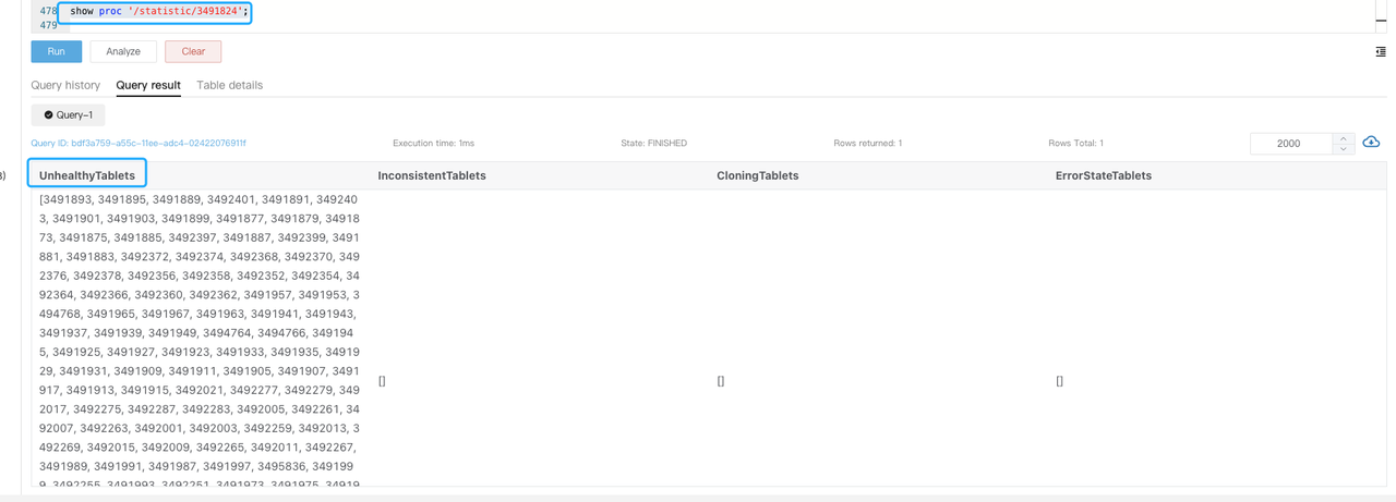

  • 存在状态不为 Normal 的 Tablet

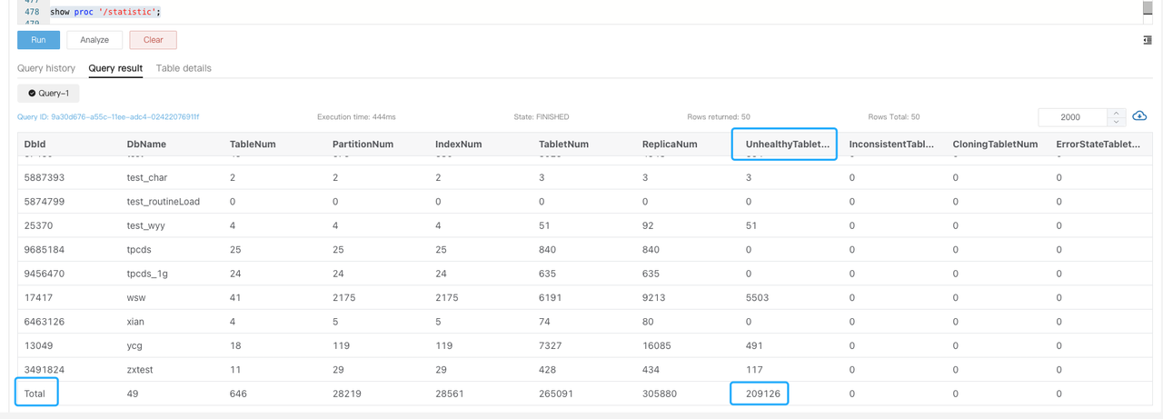

    1. 如出现该问题,您可在 be.WARNING 日志中搜索是否存在 tablet is not normal 信息,并运行 SHOW PROC '/statistic' 查看集群级别的 UnhealthyTabletNum 信息。
      show statistic

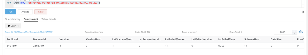

    2. 运行 SHOW PROC '/statistic/$DbId' 查看指定 DB 内的不健康副本数。
      show statistic db
    3. 运行 SHOW TABLET $tablet_id 查看对应表信息。
    show tablet
    1. 执行 DetailCmd 字段中的命令来确认不健康副本的原因。
      show proc
