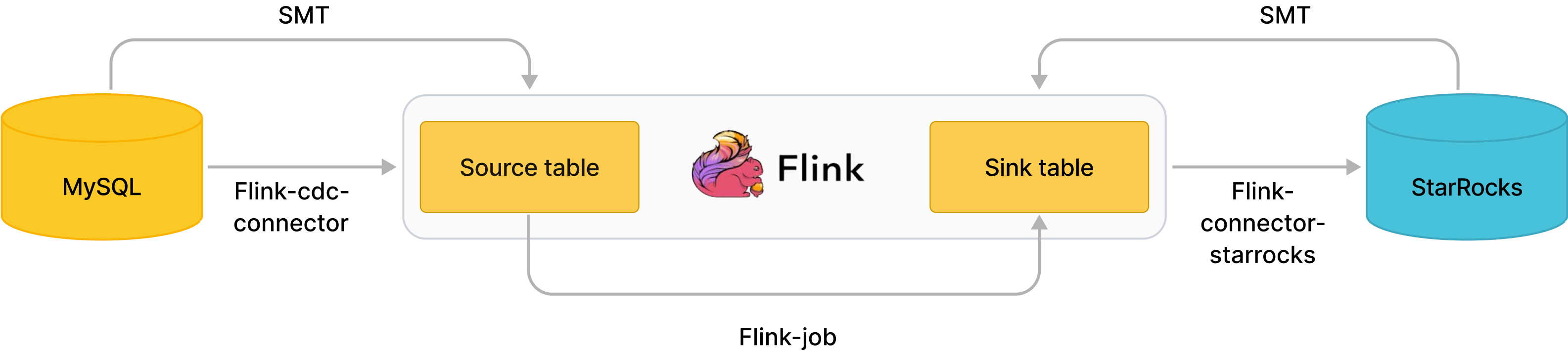

Flink CDC コネクタと SMT を使用すると、MySQL からサブセカンドでデータを同期できます。
画像に示されているように、SMT は MySQL と StarRocks のクラスター情報とテーブル構造に基づいて、Flink のソーステーブルとシンクテーブルの CREATE TABLE ステートメントを自動生成します。Flink CDC コネクタは MySQL Binlog を読み取り、Flink-connector-starrocks はデータを StarRocks に書き込みます。
