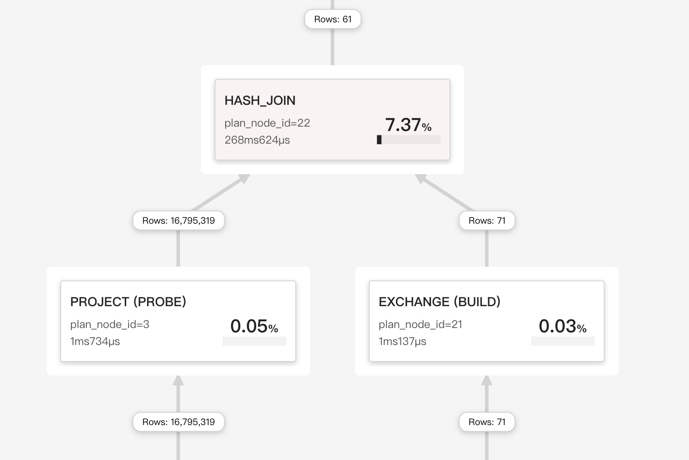

2.3 ジョイン [metrics]
join_operator
Join Operator は、明示的なジョインまたは暗黙のジョインを実装する責任があります。
実行中、ジョインオペレーターはパイプラインエンジン内で並行して実行される Build (ハッシュテーブル構築) フェーズと Probe フェーズに分割されます。ベクトルチャンク (最大 4096 行) は SIMD でバッチハッシュされ、消費されたキーは実行時フィルター (Bloom または IN フィルター) を生成し、プローブ入力を早期に削減するために上流のスキャンにプッシュバックされます。
ジョイン戦略
StarRocks は、ベクトル化され、パイプラインに適したハッシュジョインコアに依存しており、コストベースオプティマイザがプラン時に評価する 4 つの物理戦略に組み込むことができます。
戦略オプティマイザが選択する条件高速化の要因
Colocate Join両方のテーブルが同じコロケーショングループに属している (同一のバケットキー、バケット数、レプリカレイアウト)。 ネットワークシャッフルなし: 各 BE はローカルバケットのみをジョインします。
Bucket-Shuffle Joinジョインテーブルの一方がジョインキーと同じバケットキーを持っているジョインテーブルの一方のみをシャッフルする必要があり、ネットワークコストを削減できます。
Broadcast Joinビルド側が非常に小さい (行/バイトのしきい値または明示的なヒント)。 小さなテーブルがすべてのプローブノードに複製され、大きなテーブルのシャッフルを回避します。
Shuffle (Hash) Join一般的なケース、キーが一致しない。各行をジョインキーでハッシュ分割し、プローブを BE 間で均等に分散します。
一般的なパフォーマンスのボトルネック
ビルド側のサイズ超過BuildHashTableTimeHashTableMemoryUsage のスパイクは、ビルド側がメモリを超えていることを示します。プローブ/ビルドテーブルを入れ替え、ビルドテーブルを事前フィルタリングするか、ハッシュスピリングを有効にします。
キャッシュに優しくないプローブSearchHashTableTime が支配的な場合、プローブ側がキャッシュ効率が悪いです。プローブ行をジョインキーでソートし、実行時フィルターを有効にします。
シャッフルスキュー – 単一のフラグメントの ProbeRows が他のすべてを圧倒する場合、データがスキューしています。より高いカーディナリティのキーに切り替えるか、key || mod(id, 16) のようなソルトを追加します。
意図しないブロードキャスト – ジョインタイプ BROADCAST で巨大な BytesSent は、小さいと思っていたテーブルが実際にはそうでないことを示します。broadcast_row_limit を下げるか、SHUFFLE ヒントでシャッフルを強制します。
実行時フィルターの欠如 – 小さな JoinRuntimeFilterEvaluate とフルテーブルスキャンは、実行時フィルターが伝播しなかったことを示します。ジョインを純粋な等式として書き直し、列タイプが一致していることを確認します。
非等式フォールバック – オペレータータイプが CROSS または NESTLOOP の場合、不等式または関数がハッシュジョインを妨げています。真の等式述語を追加するか、より大きなテーブルを事前にフィルタリングします。
