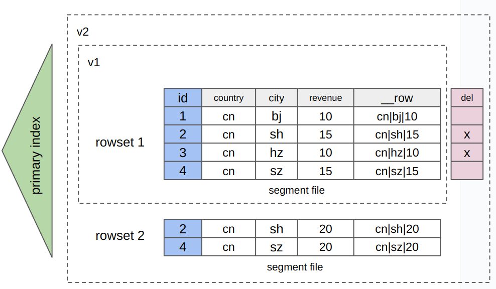

行と列のハイブリッドストレージ
ストレージ方法: データは行ごとおよび列ごとに保存されます。簡単に言えば、ハイブリッドストレージを使用するテーブルには、追加の隠しバイナリ型カラム __rowが含まれます。データがテーブルに書き込まれると、各関与する行の値カラムからのすべての値がエンコードされ、__rowカラムに書き込まれます(以下に示すように)。データが行ごとおよび列ごとに保存されるため、追加のストレージコストが発生します。

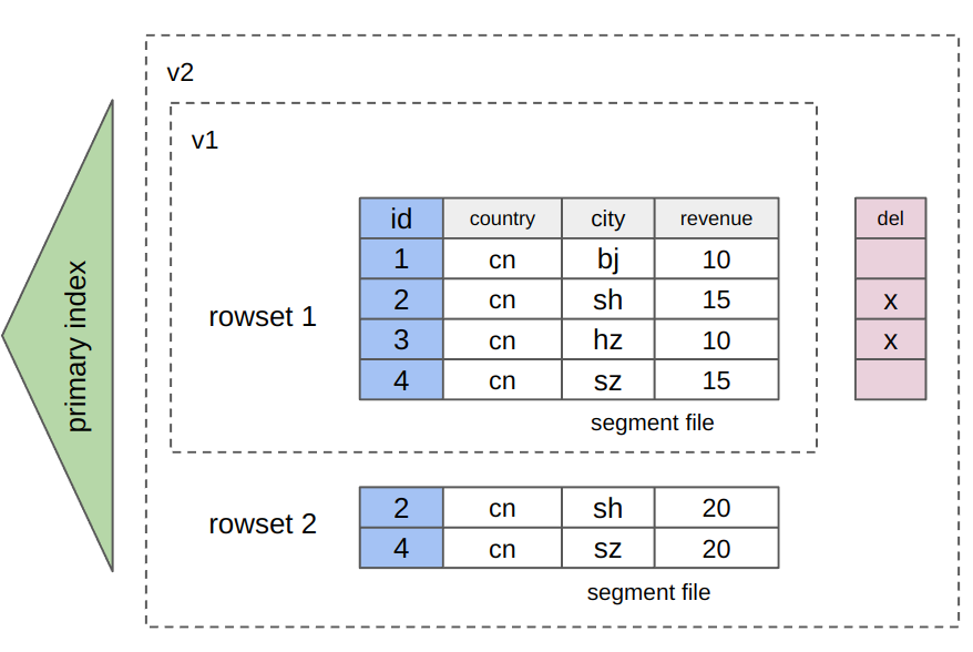

列指向
ストレージ方法: データは列ごとに保存されます。
