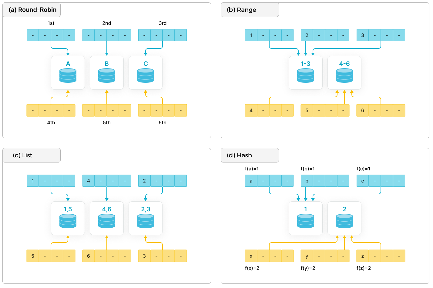

現代の分散データベースシステムは、一般的に次の基本的な分散方法を使用します: ラウンドロビン、レンジ、リスト、ハッシュ。
- ラウンドロビン: データを異なるノードに循環的に分散します。
- レンジ: パーティション列の値の範囲に基づいてデータを異なるノードに分散します。図に示すように、範囲 [1-3] と [4-6] は異なるノードに対応しています。
- リスト: パーティション列の離散値に基づいてデータを異なるノードに分散します。たとえば、性別や州などの離散値が各ノードにマッピングされ、複数の異なる値が同じノードにマッピングされることがあります。
- ハッシュ: ハッシュ関数に基づいてデータを異なるノードに分散します。
より柔軟なデータパーティション化を実現するために、上記のデータ分散方法のいずれかを使用するだけでなく、特定のビジネス要件に基づいてこれらの方法を組み合わせることもできます。一般的な組み合わせには、ハッシュ+ハッシュ、レンジ+ハッシュ、ハッシュ+リストがあります。
