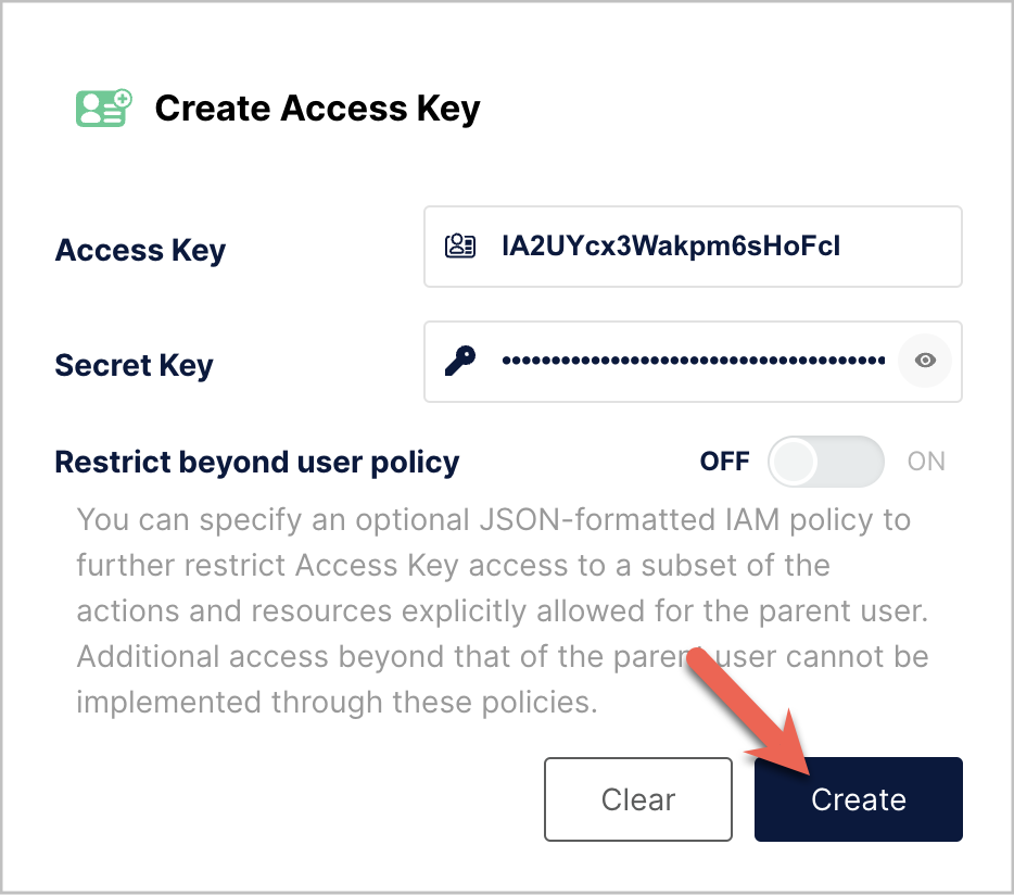

接続情報の収集
簡単に言うと、MinIO アクセスキー認証を使用するには、次の情報を収集する必要があります。
- データを保存するバケット
- バケット内の特定のオブジェクトにアクセスする場合のオブジェクトキー(オブジェクト名)
- MinIO エンドポイント
- アクセス資格情報として使用されるアクセスキーとシークレットキー

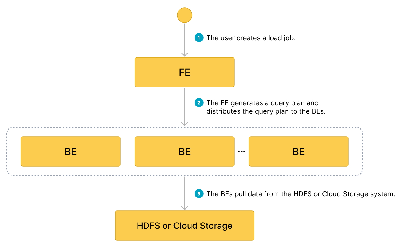

データフロー
- ユーザーがロードジョブを作成します。
- フロントエンド (FE) がクエリプランを作成し、そのプランをバックエンドノード (BEs) またはコンピュートノード (CNs) に配布します。
- BEs または CNs がソースからデータを取得し、StarRocks にデータをロードします。
