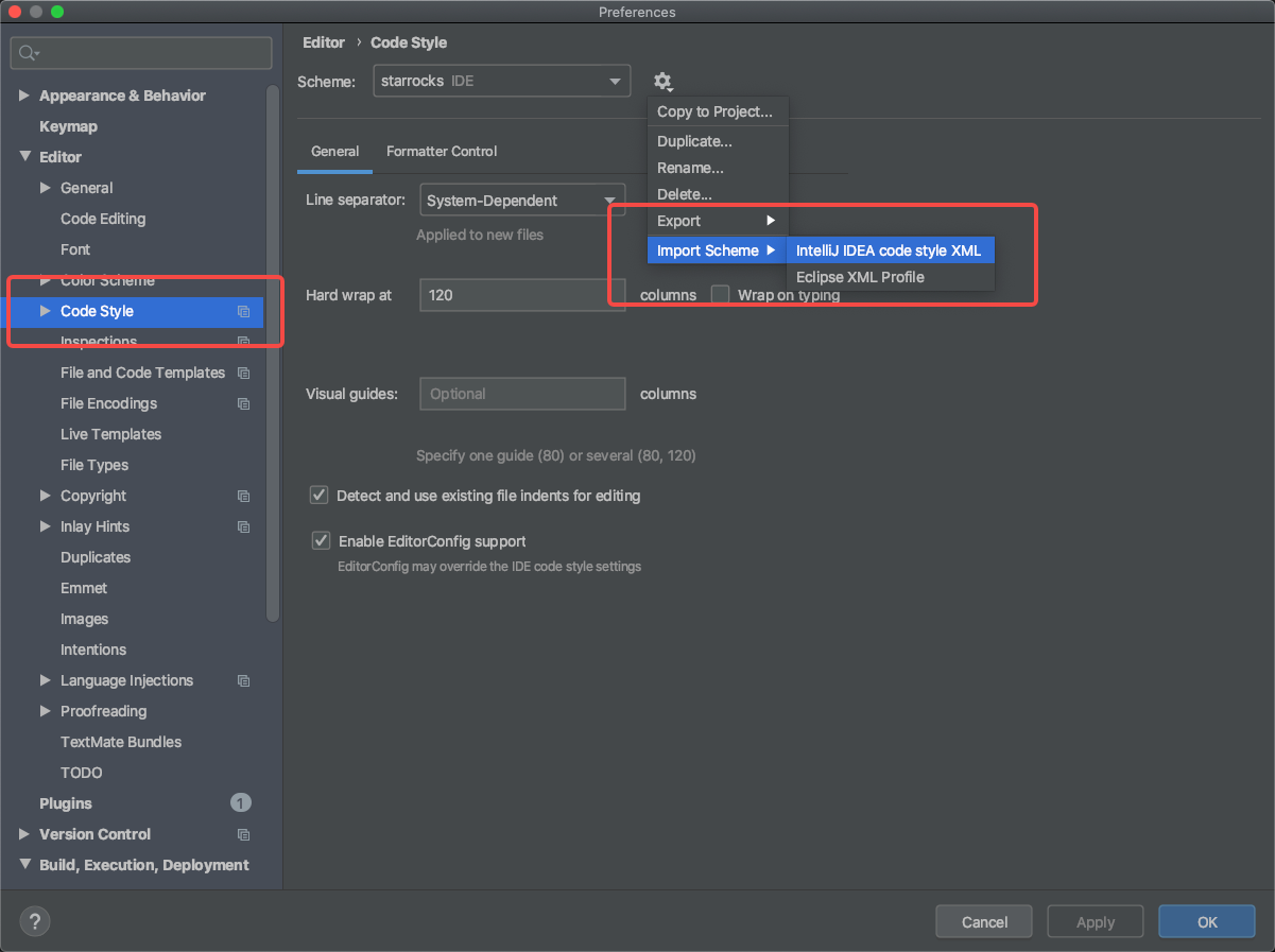

  2. コーディングスタイル設定を追加する コーディングスタイルを標準化するために、IDEA で fe/starrocks_intellij_style.xml コードスタイルファイルをインポートする必要があります。 image-20220701193938856

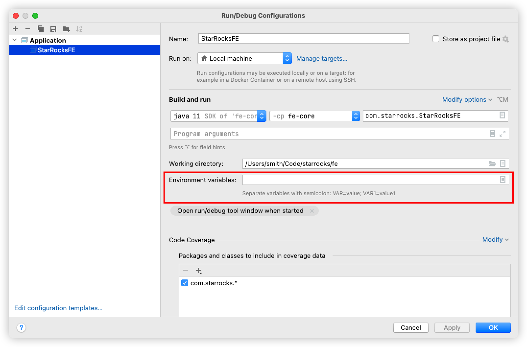

  1. 環境変数を設定します。以下の図のように設定します。
export PID_DIR=/Users/smith/Code/starrocks/fe/bin
export STARROCKS_HOME=/Users/smith/Code/starrocks/fe
export LOG_DIR=/Users/smith/Code/starrocks/fe/log
