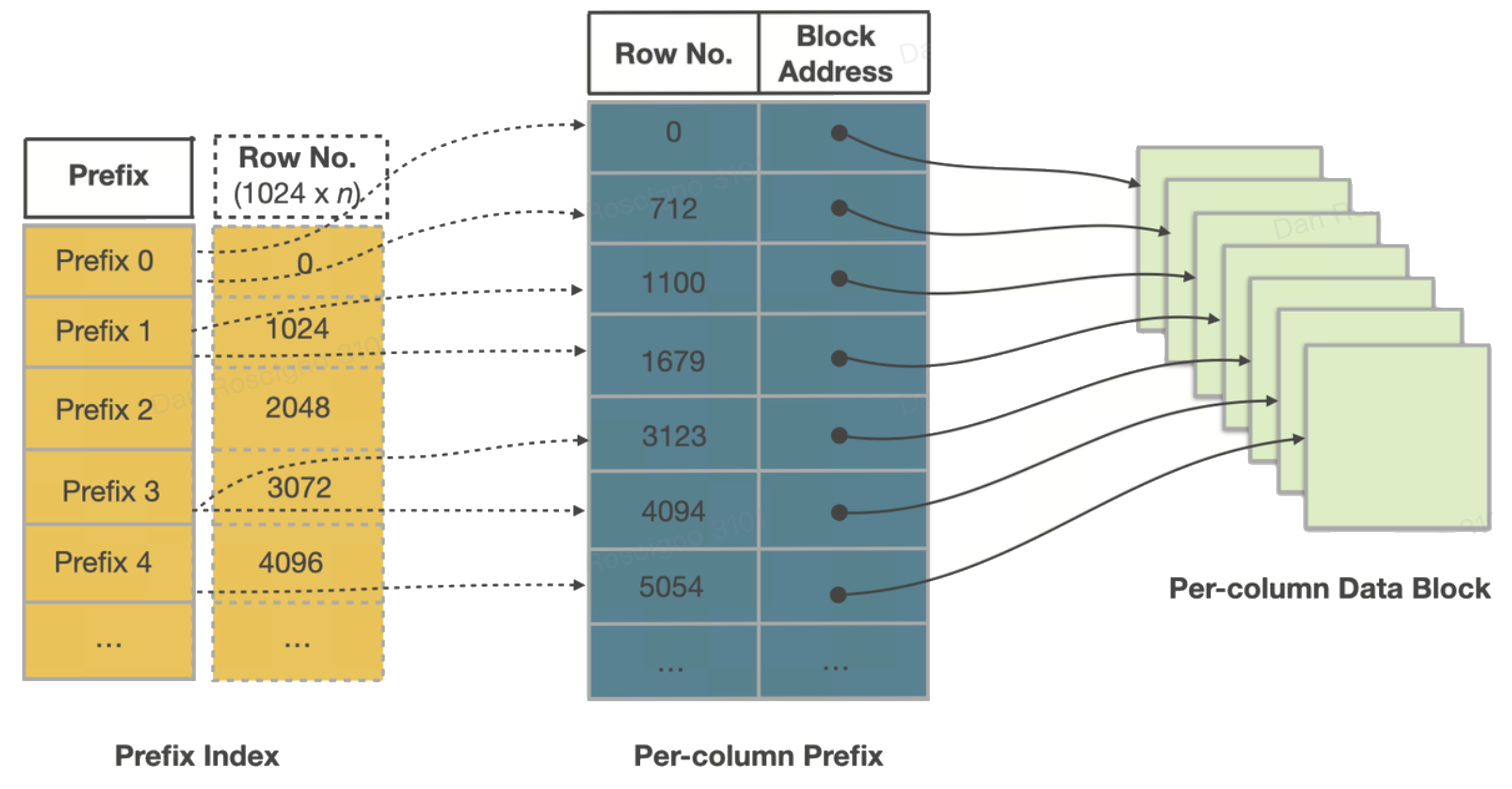

ミリ秒単位のポイントルックアップ—スパースプレフィックスインデックス 仕組み: スパースプレフィックスインデックスは、約 1 K 個ごとのソートキー値を格納します。バイナリサーチで正しいページに着地し、単一のディスク読み取り(多くの場合、すでにキャッシュされている)が行を返します。 例: SELECT *
 FROM orders
 WHERE order_id = 982347234;ORDER BY (order_id)を使用すると、プローブは 50 B 行のテーブルで約 50 キー比較を必要とし、コールドデータキャッシュでも 10 ms 未満のレイテンシーを実現します。

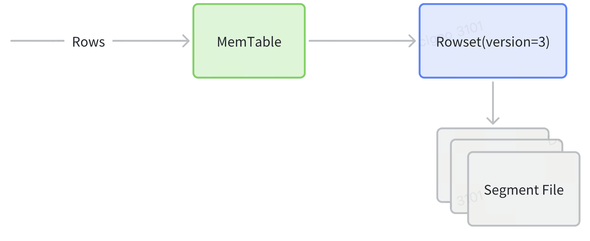

- 書き込みパス
- インジェスト:行は MemTable に着地し、宣言されたソートキーでソートされ、その後、1 つ以上の順序付けられたセグメントを含む新しい Rowset としてフラッシュされます。
- Compaction:バックグラウンドの累積/ベースジョブは、多くの小さな Rowset をより大きなものにマージし、削除を回収し、セグメント数を減らします。すべてのソース Rowset がすでに同じ順序を共有しているため、再ソートは不要です。
- レプリケーション:各タブレット(Rowset を所有するシャード)は、バックエンドノードに同期的にレプリケートされ、ソートされた順序がレプリカ間で一貫していることを保証します。

| MemTable | ディスクにフラッシュされる前に宣言されたキーでソートするインメモリの書き込みバッファ(約96 MB)。 | すべてのオンディスクセグメントがすでに順序付けられていることを保証します—後で外部ソートは不要です。 |
| Rowset | フラッシュ、ストリーミングロード、またはコンパクションサイクルによって生成される1つ以上のセグメントの不変のバンドル。 | 追加のみの設計により、StarRocks はリーダーがロックフリーのまま同時に取り込むことができます。 |
| セグメント | データページとプルーニングインデックスを運ぶ Rowset 内の自己完結型のカラムナファイル(約512 MB)。 | セグメントレベルのゾーンマップとプレフィックスインデックスは、MemTable ステージで確立された順序に依存します。 |

- ショートキー(プレフィックス)インデックス ソートキーの最初の 36 バイトを約 1 K 行ごとにスパースバイナリサーチテーブルにします—ミリ秒単位のポイント/レンジシークを可能にします。
- フッター & マジックナンバー すべてのインデックスへのオフセットと整合性のためのチェックサム;StarRocks がメモリマップするだけで、残りを発見できるようにします。
ページがすでにキーでソートされているため、これらのインデックスは小さいながらも非常に効果的です。
