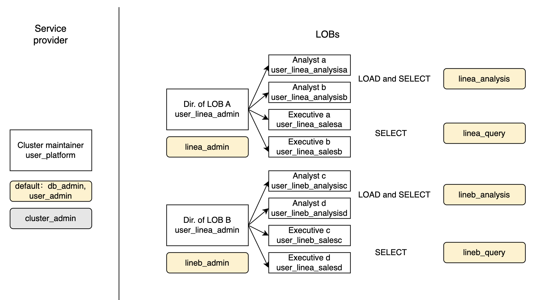

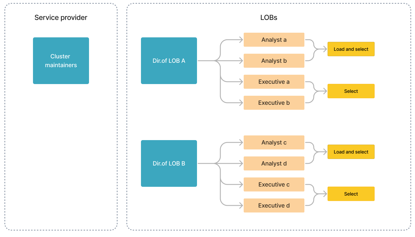

通常、企業所有の StarRocks クラスターは単一のサービスプロバイダーによって管理され、複数の事業部門 (LOB) を維持しています。それぞれの LOB は 1 つ以上のデータベースを使用します。
以下に示すように、StarRocks クラスターのユーザーには、サービスプロバイダーと 2 つの LOB (A と B) のメンバーが含まれます。各 LOB は、アナリストとエグゼクティブの 2 つのロールによって運営されています。アナリストはビジネスレポートを生成および分析し、エグゼクティブはレポートをクエリします。
User Privileges

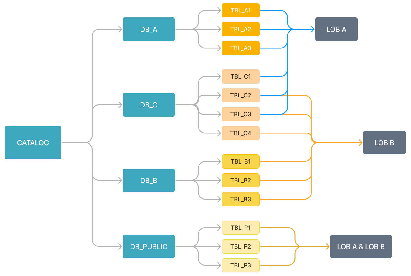

LOB A はデータベース DB_A を独立して管理し、LOB B はデータベース DB_B を管理します。LOB A と LOB B は DB_C の異なるテーブルを使用します。DB_PUBLIC は両方の LOB のすべてのメンバーがアクセスできます。
User Privileges
異なるメンバーが異なるデータベースおよびテーブルで異なる操作を行うため、サービスおよびポジションに応じてロールを作成し、各ロールに必要な権限のみを適用し、これらのロールを対応するメンバーに割り当てることをお勧めします。以下に示すように:
User Privileges
  1. システム定義のロール db_adminuser_admin、および cluster_admin をクラスター管理者に割り当て、日常のメンテナンスのために db_adminuser_admin をデフォルトロールとして設定し、クラスターのノードを操作する必要があるときに手動で cluster_admin をアクティブ化します。
    例:
    GRANT db_admin, user_admin, cluster_admin TO USER user_platform;
    ALTER USER user_platform DEFAULT ROLE db_admin, user_admin;
  2. 各 LOB 内の各メンバーにユーザーを作成し、各ユーザーに複雑なパスワードを設定します。
  3. 各 LOB 内の各ポジションに対してロールを作成し、対応する権限を各ロールに適用します。
    各 LOB のディレクターには、彼らの LOB が必要とする最大の権限のコレクションと対応する GRANT 権限をそのロールに付与します(ステートメントで WITH GRANT OPTION を指定することによって)。したがって、彼らはこれらの権限を彼らの LOB のメンバーに割り当てることができます。日常業務で必要な場合は、そのロールをデフォルトロールとして設定します。
    例:
    GRANT SELECT, ALTER, INSERT, UPDATE, DELETE ON ALL TABLES IN DATABASE DB_A TO ROLE linea_admin WITH GRANT OPTION;
    GRANT SELECT, ALTER, INSERT, UPDATE, DELETE ON TABLE TABLE_C1, TABLE_C2, TABLE_C3 TO ROLE linea_admin WITH GRANT OPTION;
    GRANT linea_admin TO USER user_linea_admin;
    ALTER USER user_linea_admin DEFAULT ROLE linea_admin;
    アナリストとエグゼクティブには、対応する権限を持つロールを割り当てます。
    例:
    GRANT SELECT ON ALL TABLES IN DATABASE DB_A TO ROLE linea_query;
    GRANT SELECT ON TABLE TABLE_C1, TABLE_C2, TABLE_C3 TO ROLE linea_query;
    GRANT linea_query TO USER user_linea_salesa;
    GRANT linea_query TO USER user_linea_salesb;
    ALTER USER user_linea_salesa DEFAULT ROLE linea_query;
    ALTER USER user_linea_salesb DEFAULT ROLE linea_query;
